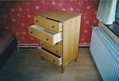

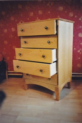

Toxiq; een jaar of 15 geleden was ik geabonneerd op fine woodworking en daar zag je vaak dat ze met combinaties van licht en donker hout werkten.
Dat vond ik wel blits dus ik heb dat toen ook 'ns gemaakt.
Een keer een ladekast gemaakt van Elzen met volgens mij lades van populieren hout, met randjes Ebben aan de zijkant van de kast.
Als het goed is is populierenhout kruisdradig dus dat wil nog wel 'ns lastig glad schaven worden maar zolang het geen zicht werk is is het geen probleem.
dwz als je iets hoogglans of zijdeglans wilt hebben, voor een gewone afwerking kan het prima.
Hier de foto's, dan heb je een idee

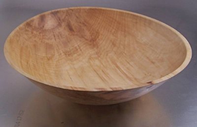

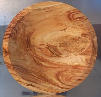

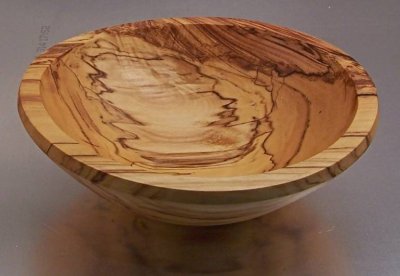

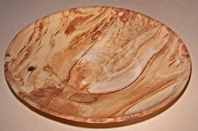

De Magnolia tree oftewel Liriodendron tulipifera noemen ze Yellow Poplar, het hout word veel gebruikt, maar is helemaal geen Populier, dan hebben we Aspen, en Balsam Populier, plakkerige knoppen en tak punten, deze kunnen meer dan 50 meter hoog worden, een foto hier van een grote Westerse Populier van enkele jaren geleden, en enkele foto’s van Aspen schaalen die Ik gedraaid heb van dode Aspen bomen hier in mijn bos.
Large Poplar.jpg Polar bowl.jpg Spalted Aspen platter.jpg Trembling Aspen.jpg Spalted Aspen bowl.jpg

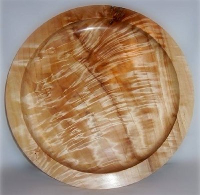

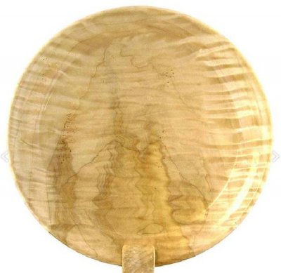

De populieren kunnen heel groot en dik worden, maar nier erg oud, taai en light hout, en als je een grote Populier hebt, probeer om van de vertakking van een grote tak het hout te krijgen, daar zit meestal prachtig hout om te draaien in, twee foto’s hier van twee stukken, en Ik heb er meerdere gezien, maar zelf nog geen geluk gehad om het te vinden.
Zoals je ziet Populier word vaak zwart geschilderd, maar daar zit dikwijls veel moois in verborgen, je moet het wel zoeken, en zeker de moeite waard :D
