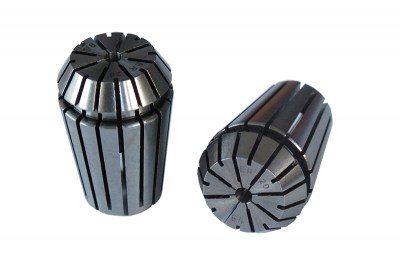

- Die frees heeft een schacht van 12mm, past niet in een Er11 collet, mocht je die in je spindel hebben zitten.
