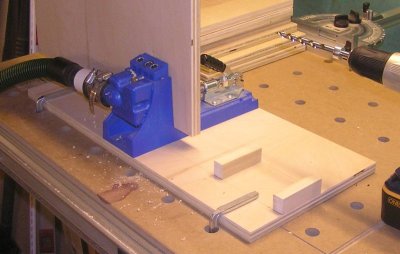

Ik gebruik het Kreg pockethole systeem al jaren en ik ben er zeer tevreden over. Met de vierkante schroefbit is redelijk te werken, beter dan een kruiskop maar lang niet zo goed als een torxkop.
Toen ik het K4 systeem kocht had ik al de Junior versie in gebruik. Dat beviel me zo goed dat ik al snel op de K4 over ging. Om ook met grotere delen makkelijk te kunnen werken heb ik een montageplaat gemaakt met wat steuntjes.
Bekijk bijlage 55608
Een stofafzuiging is onontbeerlijk, het houdt je mal en de plaats waar je het hout in de mal plaatst goed schoon.
De bediening achter is soms wel even lastig maar niet in die mate dat ik er ook nog een K5 systeem bij ga aanschaffen.
Bedankt voor het delen! Zo iets moet ik ook nog steeds maken, nog meer voorbeelden hier?
