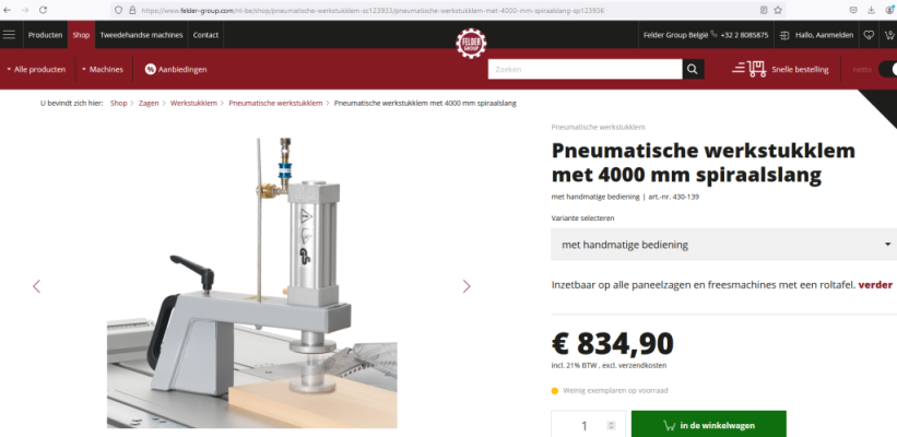

Met dank aan Felder voorbeeld hier onder.

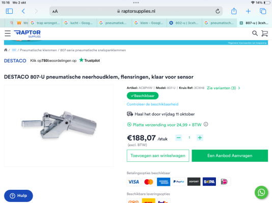

Bijv. Destaco heeft een pneumatische neerduwer.
Verder eens met wat @rik hierboven zegt.

Vraag me ook af of er zoveel tijdwinst is t.o.v een handspanner zoals bijv. ook Felder die levert.

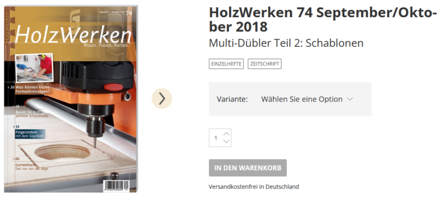

in uitgave 74 vind ik niets over de zuigtafel
heb jij die ?

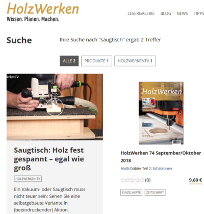

zoek ik verkeerd ? heb op 'saugtisch' gezocht, en dan verschijnt enkel de 74
Ik heb in de pdf-lijst gezocht en daar staat ook het bladnummer 74 vermeld voor saugtisch.
Nee, ik heb het nummer niet.

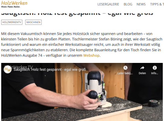

heb het 1ste filmpje reeds bekeken
het 2de niet
sta me toe het gebruik van de stofzuiger in vraag te stellen
voor een maximale zuigkracht dient die zo weinig mogelijk lucht te zuigen
