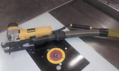

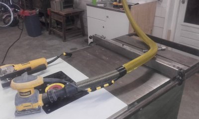

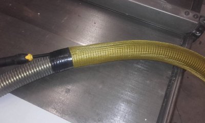

Bij deze. Gisteren de sleeve thuis gekregen en vandaag erom gezet. De stroomkabel zit nu de samen met de slang in de sleeve. Ik heb vandaag het geheel al merrdere malen gebruikt en het gaat prima. De slang is iets stugger geworden, maar nog steeds goed flexibel om vrijlijk te bewegen.
Ik ben tot nu toe nog nergens achter blijven haken. Dit komt misschien ook omdat mijn slang via het plafond loopt en dus niet snel over het werkstuk gaat slepen. Als ik de slang over de vloer had lopen, dan was dat veel eerder gebeurd.
Ik zal alleen bij een aantal machines de stekker wat dichter bij de machine plaatsen omdat er nu soms een kleine lus in zit. Niet ergerlijk, maar toch...
Plaatjes om het duidelijk te maken.

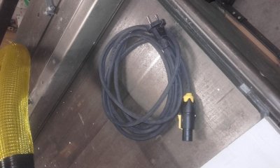

en de losse kabel met connector die ik gebruik als ik een machine moet gebruiken waar de stofzuiger niet is.

Via Neel hier op het forum kwam ik bij onderstaande site terecht. Ik heb een starmix stofzuiger met een slang van 44mm. Ik heb de sleeve van 44,5mm besteld. Deze kan uitrekken tot bijna 7 cm. Met de stroomkabel erbij door past het perfect. Zoals ik zei, de slang is iets stugger, maar nog prima mee te werken.
http://www.techflex.nl/algemeen-flexo-pet-c-41_46.html
