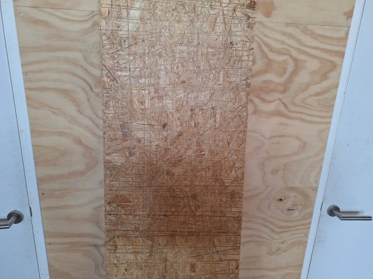

Ik heb tot nu toe altijd zitten hannesen met een gewone (best lompe) cirkelzaag en dan een lange rechte lat als geleider met lijmklemmen om een lange zaagsnede op een plaat te maken. Sinds kort heb ik de beschikking over een invalzaag en wil ik daarmee ook meteen de rest van het mijn zaaggewoonte maar eens kritisch bekijken. Ik bedoel: ik geef geen 400 euro uit om straks alsnog een variatie van 4mm per plaat te hebben ;-)
Tot nu legde ik als een lange plaat in de lengte wilde zagen, eerst drie of vier lange balken op schragen of op de grond, om daarop dan de plaat te leggen. Vervolgens goed mikken dat de zaagsnede goed zit tussen de balken etc en borgen dat een van de twee helften niet tegen het einde van de zaagsnede omklapt door de zwaartekracht etc... Waarna ja soms nog tegen het einde aan handen tekort komt om de plaat stabiel te houden. Hopelijk omschrijf ik het een beetje begrijpelijk, ik spreek nog niet zo goed zaags.
Onlangs had ik een brainwave, die ik even wil toetsen, voordat ik opnieuw zit te hannesen voor niks of het wiel zelf uitvindt. :
Kan het werken om gewoon altijd een goedkope dikke OSB-plaat van 244x 70 of zo op voorraad te hebben om die op te offeren als tafel, waarop de te zagen plaat gewoon in zijn geheel rust? Dus dat de invalzaag bij elke zaagsnede ook een snede van enkele mm maakt in deze op te offeren plaat? Zou dat werken? Of denk ik nu iets heel geks?

Twee schragen, daar op 2 balkjes en daar dwarst op een stuk of 8 rachels. Op de verbindingspunten boor je een gat van 8mm en daar sla je een deuvel in. Zodanig dat hij niet uit steekt. Je kan nu alles zagen . Zowel langs als dwars. En er is geen kans dat je een schroef raakt.
Ik zou zeggen : dat is de manier

ik gebruik een dikke plaat piepsschuim (EPS, 100 mm dik) als onderlaag op de grond.

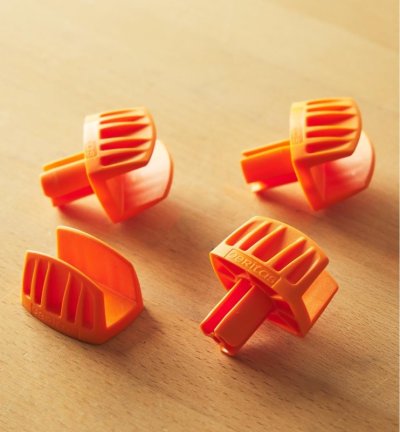

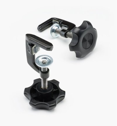

Als ik op de grond zaag (zo min mogelijk), dan leg ik de plaat op een paar lange latten. Anders heb ik latten die in de zadels van Veritas passen[1]. Die zadels doe ik in de gaten van mijn werktafel. Vroeger deed ik een anti-sliptape op de latten, maar daar ben ik mee gestopt. Om de zaagliniaal vast te kunnen klemmen zorg ik liefst voor latten met enige hoogte. Maar als dat niet lukt heb ik ook klemmen voor de rails met een heel laag profiel [2].

[1] Deze:
[2] En deze:
