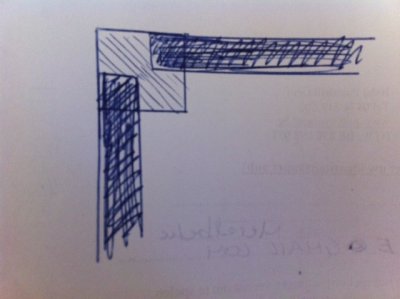

Ik zou twee plantenbakken willen maken voor bamboe, liefst uit padoek. De afmetingen zijn Lxbxh +-100x40x40. Ik heb nog planchetten liggen van 15mm, maar ik denk dat dit niet stevig genoeg is. Welke dikte raden jullie aan?
Wat de hoekverbinding betreft dacht ik aan een verbinding zoals in de bijlage, waarbij geen kopshout zichtbaar is. Voor de langsverbinding best een rabatverbinding?
Heeft iemand al eens zoiets gemaakt of heeft iemand andere ideeen of suggesties?
Alvast bedankt!

Ik zou voor die hoekverbinding 'pen/gat' of een groef gebruiken, dan kan de plank door de druk van de grond ook niet losgedrukt worden. Die gronddruk kan voor 15mm inderdaad weleens te hoog zijn, mogelijk kan compartimenteren nog helpen de dwarskrachten op te vangen. Het 'compartimenteringswandje' moet dan wel 'trek' kunnen hebben, dus iets met zwaluwstaart of deuvels door dezelfde pen/gat verbinding.
