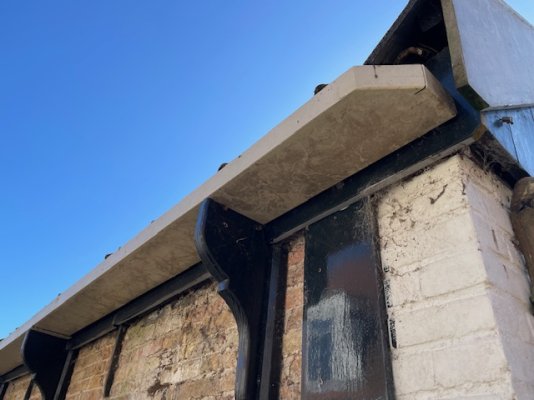

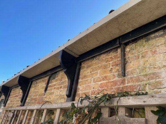

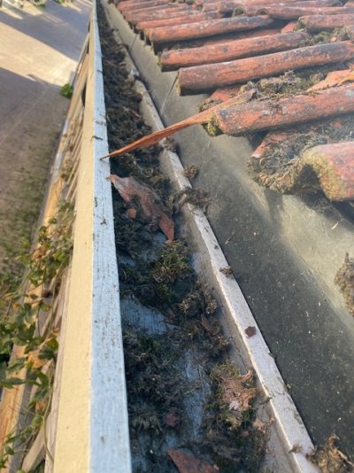

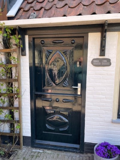

Vandaag op Texel geweest in Oosterend. Daarbij deze foto's gemaakt van de houten dakgoot.
oh ja, de ornamenten van de deur heb ik gemaakt.
