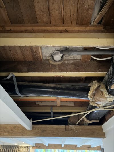

Plafond open, balken verzwaren van de bovenliggende vloer of niet?

ik neig naar planken langs de balken schroeven / spijkeren....... denk dat dat de makkelijkste en snelste oplossing is. Met staal wordt alles: te duur / levertijd te lang / te complex om zelf snel te doen.
Het is niet zo dat ik nu een mega probleem heb, doe het voor de stevigheid / iets meer comfort.
Dus tenzij er nog een lumineus idee komt wordt het dat.
Om topic te vervolgen:
* Schroeven of spijkeren en met of zonder lijm er tussen?

Naast dat ik een stalen constructie heb laten aanbrengen heb ik zelf ook nog underlayment stroken gezaagd 0,5cm lager dan de balken en deze verlijmd met bruislijm en gespijkerd met gedraaide spijkers.
dit heb ik 2 lagen aan iedere kant van de balk gedaan.
Maar ligt er ook aan of je plafond een beetje gelijk is, of dat je het ook nog wilt uitvlakken.
indien je dit wilt uitvlakken kun je ook kiezen voor balken er tegenaan verlijmen en spijkeren en dan meteen uitvlakken zodat je een mooi recht plafond krijgt.

Voorwaarde voor het samenwerken van de verschillende onderdelen is dat ze niet ten opzichte van elkaar kunnen bewegen. Dat is met staal op hout lastiger dan met hout op hout. En waarschijnlijk duurder.
Hout op hout gewoon lijmen en schroeven/spijkeren.

Voor zover ik op de hoogte ben moet je krampplaten en draadeinden/bouten gebruiken en wel in een specifiek patroon. zelf even googlen of met een constructeur bespreken.
Maar mss gaat dat wat te ver voor joue eenvoudige probleem...

Een stalen balk van 10 meter brengt ook enorme puntlasten bij de oplegging van die balk.

Ik zou een extra balk erbij langs schroeven. Als je een afstand aanhoudt van 30cm onder/boven dan zit je goed. Misschien heb je voor de dikte nog wat aan dit document:
