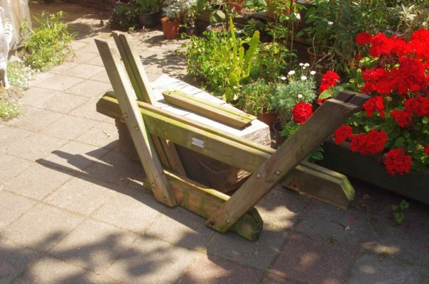

Ik heb buiten een Picknicktafel al en jaar of 15 buiten staan.
Nu is het blad en het zitgedeelte niet best meer, maar het frame is uitstekend.

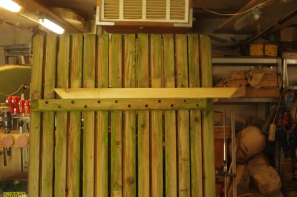

Vandaag is het bovenblad in elkaar gezet en de oude is gedemonteerd.
Ik heb hem als mal gebruikt .
Dit is de onderkant van het oude blad, dit krijgt een 2e leven als plantentafel.
