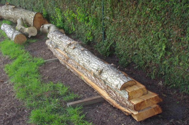

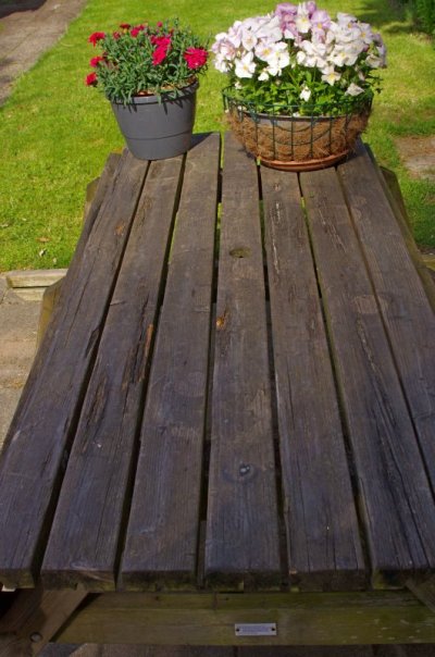

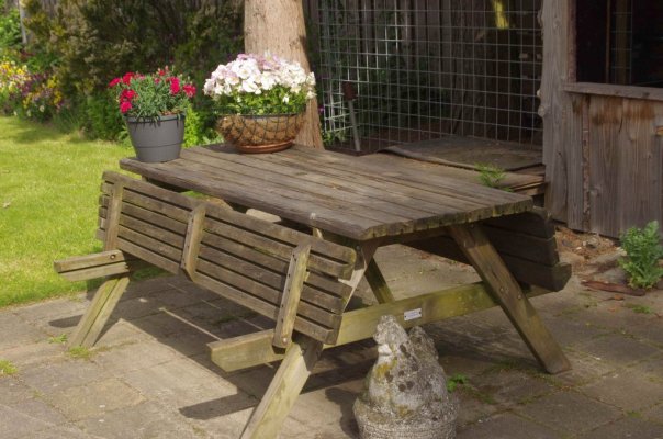

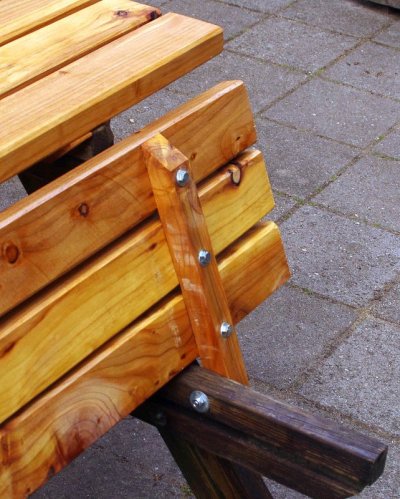

Ik heb buiten een Picknicktafel al en jaar of 15 buiten staan.
Nu is het blad en het zitgedeelte niet best meer, maar het frame is uitstekend.
Mijn plan is een nieuw blad en zitgedeelte van Cederhout te maken ik zat eerst aan iep of Douglas te te denken.
Iep vind ik niet helemaal geschikt en Douglas heb ik niet in de gewenste dikte.
Van de winter heb ik onder andere een stam Ceder opgehaald in Frederiksoord, daar heb ik platen van 9cm dik van gezaagd.
Die platen ga ik op de zaagtafel zo zagen dat ik planken krijg van 9cm X 4cm.
Volgens de berekeningen moet ik ruim voldoende hout hebben.

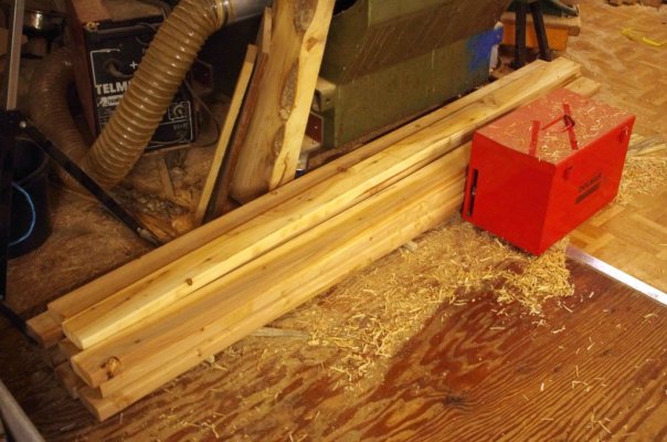

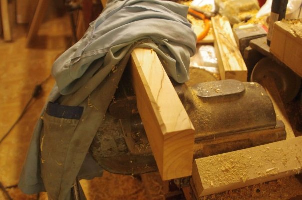

Vanwege het weer vanmiddag in de schuur bezig gegaan, is toch 8 graden koeler dan buiten
Planken vanmiddag geschaafd, alleen de smalle kant en er een schuin hoekje aan gemaakt.
Er is wat kromgetrokken, maar ik moet het er maar mee doen.
Ik heb niet nog een stam liggen.

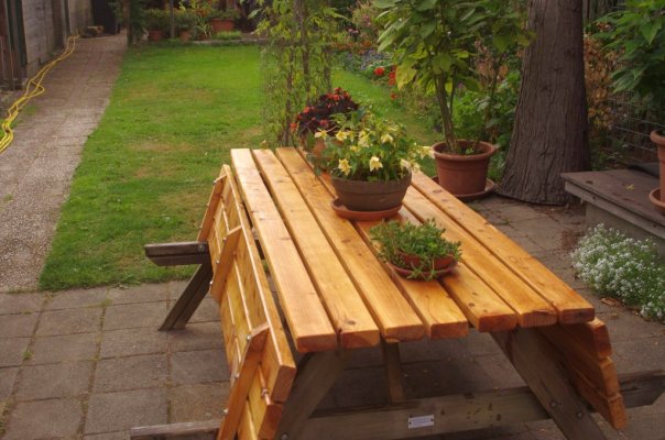

Vandaag is het bovenblad in elkaar gezet en de oude is gedemonteerd.
Ik heb hem als mal gebruikt .
Dit is de onderkant van het oude blad, dit krijgt een 2e leven als plantentafel.

Zo, die kan weer even mee.
Natuurlijk komen balken en planken altijd van een stam, maar het geeft wel iets extras dat je een stam zelf hebt 'omgezet' in een picknicktafel.
