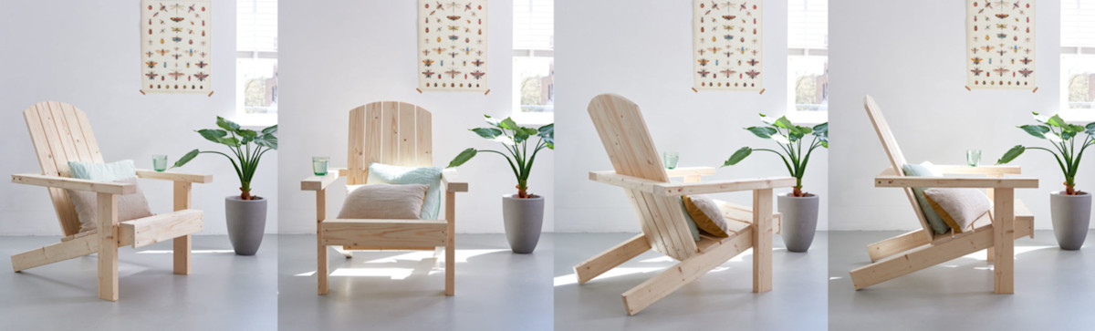

Wat denk je hier van?
In houtland en zeker bij een bouwmarkt wijken de maten van het hout vaak af van de werkelijkheid. Geen centimeters maar wel millimeters. Daarom wordt het hout vaak op maat gebracht door het door de vandikte te halen. Dan weet je zeker dat al het hout dat je gebruikt dezelfde maat heeft. Of dat dan bijv 48 mm dik of 46 is maakt vaak niet uit, als het maar gelijk is.
Overigens heeft een 2"x 4" balk, ook wel 'two by four', niet de afmetingen van 50,8 mm x 101,6 mm, want een two by four gaat uit van maten van ruw gezaagd hout, dus ongeschaafd.

Gelukkig kan ik een vandiktebank gebruiken. Het ontwerp op de praxis site had ik al gevonden. Maar eerlijk gezegd vind ik die wat materiaal betreft toch wat duur. 90 euro hout voor een eerste keer proberen vind ik veel. Of ben ik te naïef en is dit een normaal bedrag ?

Hout is niet goedkoop, maar in bouwmarkten duur. Kijk ook eens bij Hornbach, Jongeneel of Tuinhoutdiscount in Ter Aar.
Je hebt een vandiktebank tot je beschikking, dus je kan ook ruw hout kopen, dat scheelt weer iets.
En op marktplaats is er vaak ook wel e.e.a. te vinden.
