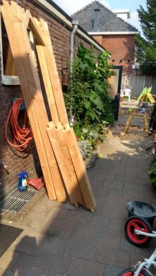

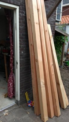

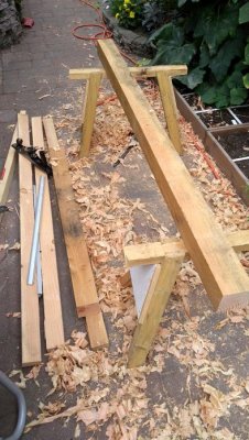

In de vakantie heb ik hout gekocht, de 6 staanders en dwarslatten. Ik volg de methode uit 'Learning to Timber Frame' van Will Beemer; in het Engels heet dat de square rule. De Nederlandse benaming weet ik niet.
Alles met het handje gedaan, schaven, gaten boren, pennen en gaten maken. Veel werk, maar mooi als het goed past.....
Heel veel geschaafd....

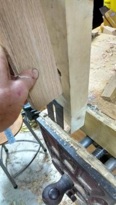

Uiteindelijk uit een stuk eiken de toogpennen gemaakt. Daar wil ik wel wat over kwijt, op "The English Woodworker" vond ik "how to make wooden pegs". Dat vond ik wel een handige manier. In de comments van dat topic stond een link naar een youtube video met een handige manier van splijten.
Een oude schaafbeitel, een houtje voor de afstand, en een blok voor de uitlijning, en met een ferme hamerklap splijt er een mooie basis voor een pen af!

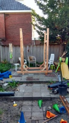

Alle onderdelen ondersteboven inmekaar gezet om te passen:

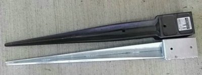

In eerdere posts zat ik te modderen met hoe ik de palen moest bevestigen. In eerste instantie had ik een mooi aanbod van Marktplaats gehaald, een aantal zwarte metalen paalhouders (u-vorm), deze waren in PVC pijpen in beton gegoten. Het leek me een geweldig plan, en ik heb ze voor heel weinig geld gekocht. Maarrrrrrrrr.... Helaas zaten ze allemaal net iets anders en behoorlijk scheef in het PVC, en ik moest toch aan mijn vriendin bekennen dat het er erg lelijk van ging worden. In behoorlijke baalstemming naar de bouwmarkt gegaan, en daar uiteindelijk voor zwarte kunststof paalpunthouders gekozen. Ik vind die zinken dingen echt heel lelijk, dit kon ik wel aan.

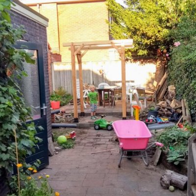

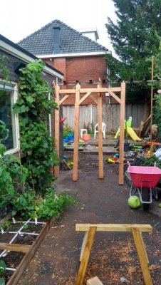

Deze paalpunthouders zijn voor palen van 91x91mm, en zoals gezegd waren mijn palen 100x100. Toen ik een vriend vroeg om te helpen en ik weer met handgereedschap bezig ging stelde hij voor om met de bovenfrees wat baantjes weg te frezen en dan met de beitel weg te hakken. Tja, dat was wel een goed punt. Ondertussen zat er al zoveel tijd in het maken van dit ding dat ik plechtig heb moeten beloven aan mijn familie om de volgende projecten gewoon met schroeven en lijm in elkaar te zetten en niet zo eigenwijs te zijn :) Dus op het laatste stukje van het project toch nog met een powertool aan de slag, en daarna kon de constructie rechtop:
De hut staat er dus nog niet, en dat is ook met reden: ten eerste heeft het maken van deze pergola me al een flinke lading tijd gekost, ten tweede heb ik van de 10-jarige klant nog steeds geen goedkeuring. Het plan van eisen kunnen we niet rond krijgen binnen de afmetingen die ik voor ogen heb, en dus gebeurt er nu eventjes niets op dat vlak.
Er is wel een fijn schommeltouw opgehangen in de pergola, en daar wordt al druk gebruik van gemaakt en daar is iedereen blij mee!
Als je de paalhouder zwart gespoten had was het probleem toch opgelost?
Wel op de korte termijn. Maar die paalpunthouders zijn verzinkt, en daar moet je dan weer primer voor hebben, en ik vermoed dat de verf -zeker in een omgeving met kinderen- dan vlot in schilfers van de paalpunthouder valt.
Ik denk dat je gelijk hebt en dat ik me te druk heb gemaakt hoor.... Maar voor mij is het belangrijkste dat ik nu naar de hele constructie kan kijken met een tevreden blik, en niet me ondertussen eigenlijk stiekem nog erger aan het stuk zink aan de onderkant :)

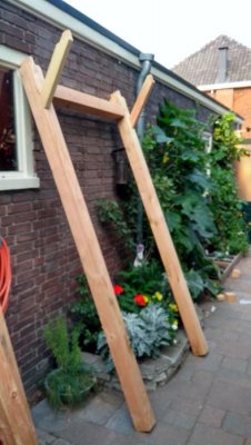

Met dat hout, en wat hout van een oude pergola een basisconstructie opgezet:
Wat meer schoren erin:

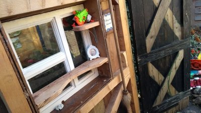

Het raam aan de schuttingkant is uiteindelijk helemaal anders geworden. Op de bovenstaande foto kan je al wel het 'ruitjesraam' zien. Wederom via marktplaats had ik voor 10 Euro twee deuren gekocht, het raam is de afgezaagde bovenkant van een deur. De wandbekleding is gemaakt uit de vlonderplanken van de eerdere aankoop.

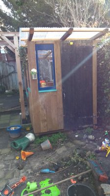

Nog even een plaatje van hoe ie er nu uitziet, met een likje verf:
En het raampje dat ik gemaakt heb:
