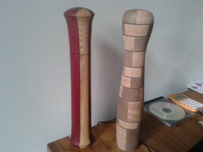

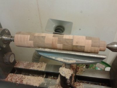

Deze week heb ik eindelijk wat rust gevonden om weer wat pepermolens te gaan maken. Ik had nog 2 verlijmde blokken hout staan die voorbestemd waren om omgetoverd te worden tot pepermolen....Gisteren de ene gemaakt en net de andere....
Het is echt leuk werk en de mogelijkheden zijn eindeloos. Zal nu ff de foto's overzetten....
- - - Updated - - -
Nu nog op de draaibank...
De rechter moet nog voorzien worden van een laagje olie....
Ik hou enorm van het combineren van houtsoorten in een project. In de werkplaats heb ik een verzamelplek voor alle restanten. 1 x per 2 weken schaaf ik deze restjes en verlijm ze dan alvast.....Sommige worden een snijplank en andere worden verlijmde blokken hout voor de draaibank. Zo hou ik 1. de werkplaats netjes (anders ga ik die latjes overal neergooien) en 2. Heb ik altijd wisselende combinatie's van hout..... Nou ja....soms is die 2e niet altijd waar want soms heb je echt veel restanten van dezelfde houtsoort.... En dan grijp ik heel soms wel eens een 2e keuze plankje uit mn houtwinkel.....
Er liggen 2 ontwerpen klaar waar ik vanmiddag mee wil gaan beginnen....
