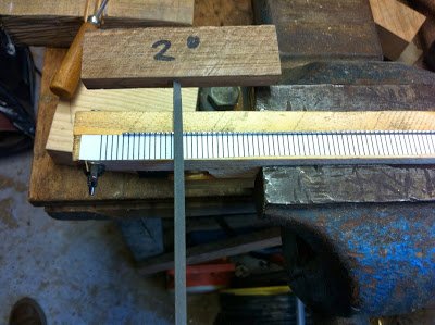

Dat met dat ijzerzaagje vond ik slim. Ik heb wel eens geprobeerd met een ijzerzaag, maar in dun staalplaat werkt dat niet lekker. Dus ik gebruik nu de hoek van een vijl om elke tand te starten. Maar vijlen slijten snel en zaagjes zijn goedkoper.

Die methode gebruik ik altijd voor ijzeren strips de, om ze weer recht te krijgen. Een zaag is niet anders natuurlijk. :)

Ik begrijp die truc niet van Mike hij heeft het over dat paper doesn't compres, vrije vertaling: papier word niet ingedrukt. dus verwijder je je zaagzetting dus. En dat was juist toch niet de bedoeling een gelijkmatige zetting was toch het doel?

Ik denk dat de tanden gewoon terugveren met een zekere rest zetting (dus de gepaste hoeveelheid elastische en plastische vervorming) en dat gelijkmatig voor elke kant en tand. Nu bij geharde tanden veren die tanden niet noodzakelijk terug ze breken mogelijks gewoon af. IK had het met een onhandig zaagje geprobeerd, de helft van de tanden waren weg :eek: Nu natuurlijk handig als je zelf een zaag van nul af aan wil vijlen :) Ik vraag me wel af hoeveel zagen reeds zijn gesneuveld dank zij deze handige tip.

De puntjes van de tanden prikken door het papier heen en worden door de bankschroef terug gebogen tot de dikte van het papier dat op het zaagblad zit. De tanden zullen iets terugveren, maar wel allemaal evenveel en zo krijg je een zaag met een setting die links en rechts gelijk is en mooi recht zaagt.
Met geharde tanden werkt dit natuurlijk niet, die kun je beter met een slijpsteen links en rechts een paar halen geven om de setting terug te brengen.

Je zal wel gelijk hebben bij fijne vertanding scheurt-snijd de tand door het papier, bij grovere zagen waarschijnlijk niet. Dus een goede truc voor zachte fijnvertande zagen, what else
