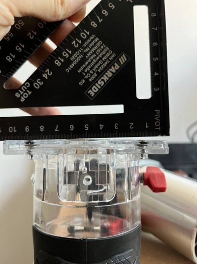

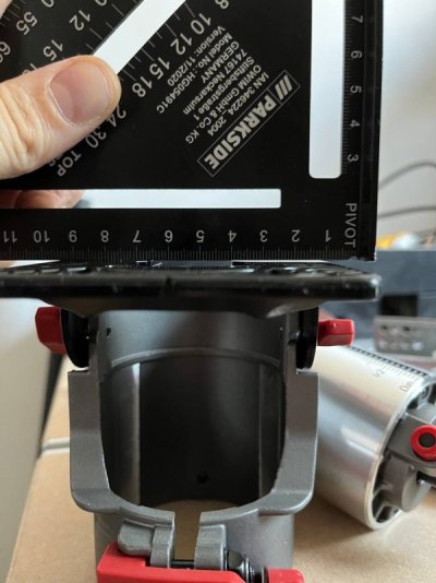

Luzy Saint Martin
Ik vond alles erg degelijk! Mooie hoogteverstelling voor als hem niet in de freestafel gebruikt.
Handig dat er extra koolborstels bij zitten!
Sowieso veel extra’s en die schuine houder is ook een leuke extra.
Enige puntje wat ik heb kunnen ontdekken is dat de opgeschroefde zool nogal eenvoudig plastic is en bovendien niet heel vlak gemonteerd is. Maar daar vind ik wel een oplossing voor.
Nog niet getest, duurt nog een week of twee maar ik ben heel content tot dusver.

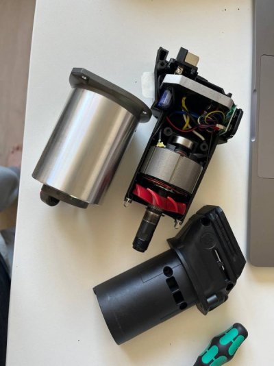

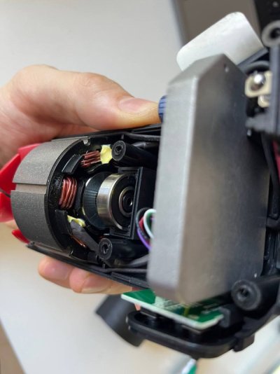

Ik heb Ik heb eerder dit jaar ook een parkside router besteld. Helaas moest ik het apparaat retourneren. De bases waren bananas.
Het is een basisapparaat. Het heeft een vergelijkbare constructie als Katsu. Er is geen constante snelheid, snelle stop, enz. die je in Makita kunt vinden. Ook is het niet compatibel met Makita of aliexpress Makita-klonen/Katsu, dat is jammer.
Als je al een Parkside-accu hebt, kies dan deze. Anders is Katsu een betere keuze, aangezien je hem kunt gebruiken met Makita LXT-accu's
