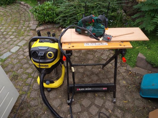

Ik heb de knikken in de slang gefixt met moffen van 15 mm electrapijp. Met de ronde vijl de borst weggehaald en toen pasten de moffen strak om de slang, die dus niet meer kan knikken. Probleem met de bajonet opgelost door de slang langs het huis van de machine te leggen, en die met wat rotatie om voorspanning op de bajonet te zetten vast te maken met een stukje ducttape. De slang komt dan naast het snoer van de machine af, aan de achterzijde. Met een paar tie-wrapjes heb ik daar één 'navelstreng' van gemaakt die ik zo aan de stofzuiger kan zetten.
De machine past zo met vastgeplakt slang niet meer in het koffertje. Voor mij is dat niet zo belangrijk maar misschien moet ik wat verder knutselen met een gebogen stuk electrapijp dat ik met klemmen vast zet. De slang gaat sowieso niet meer in het koffertje. Voorlopig werkt het.
