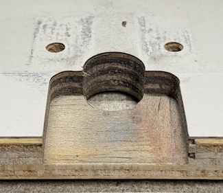

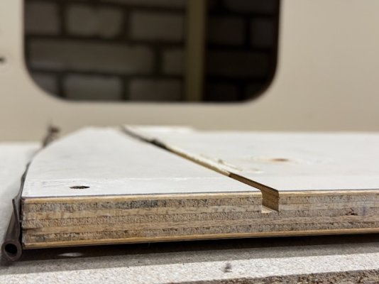

De klapbank bestaat uit 4 panelen. Drie van deze panelen (uit het zicht) zijn voorzien van een soort folie, dit is nog verkrijgbaar. Alleen het zichtpaneel (foto's 2 t/m 5) is aan de voor en achterzijde voorzien van fineer, dat moet een enigszins gelijkwaardige kleur krijgen.
Hoe frees ik de sleuven en de uitsparing op foto 4? Aftekenen op tape eerst?
En is het raadzaam te frezen met of zonder fineer?
10.325
2.990
dit is foto 4, denk ik
de afmeting voor het frezen ken ik niet
ik vermoed dat het voor een scharnier is
die lijkt verzonken te zijn
2 kleine gaten doen mij aan een expando (van blum ?) denken
ik zou het frezen in 3 gangen met of zonder kopieerring opdelen
1/ groot vlak zonder de kop
2/ koop
3/ kleine gaten
volgorde wisselen naargelang aanvoelen + resultaat
in IEDER geval eerst op een proefstuk
het is best om te frezen nadat het fineer er op zit
fineer na het frezen aanbrengen wordt een pijnlijk precisiewerk
thomasz
11 apr 2015
2.963
1.419
Omgeving Leiden
Eerst eens kijken wat daar in moet vallen. Goed kans dat men bij de bouw indertijd volgens de methode 'grote passen snel thuis' heeft gewerkt en er een ruime passing is gemaakt.
Is het scharnier, of wat er dan ook in moet vallen, nog goed?
Niet uit de losse hand gaan frezen maar een malletje maken en dan met een kopieerfrees aan de gang op een proefstuk, zoals @ZotVanHout ook voorstelt.
Je zou de sparing het ook met een forstnerboor en beitel kunnen maken, dus zonder te frezen.
Twee hoeken boren
Middelste gat boren
Overtollig materiaal met de beitel eruit halen.

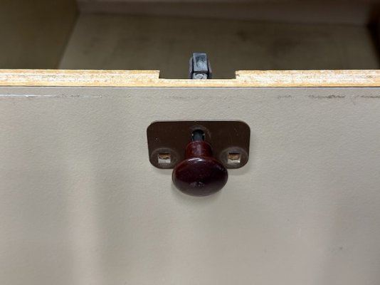

Daar valt een slot in met inderdaad voldoende passing, zie foto's. Een mal heb ik nog nooit gemaakt maar dat klinkt inderdaad goed. Het grote gat zal geboord zijn vermoed ik.
@thomasz de forstnerboor en beitel route is inderdaad ook niet zo gek. Had nog nooit van een forstnerboor gehoord, wel eens gezien in video's. In mijn geval zou ik dan twee diameters moeten hebben. Kan je zo'n forstnerboor ook op de frees zetten? Om zo recht te boren en een bepaalde diepte?
Wat ik mij nog wel afvraag, het wordt aangeraden het fineer aan te brengen voor het daadwerkelijke bewerken/frezen. Gaat dit goed als ik zeg maar gaten door het paneel boor? Met andere woorden, gaat er niets splijten aan de kant waar de boor/frees doorheen gaat?
thomasz
11 apr 2015
2.963
1.419
Omgeving Leiden
Een forstnerboor moet je niet in een freesmachine zetten. De boor is niet gemaakt voor hoge toerentallen waardoor het een gevaarlijk experiment wordt.
Misschien kan je wel met 1 maat uit, de boringen lijken me niet kritisch. Misschien kan het gat zelfs wel rechthoekig.
Om splinteren te voorkomen bij doorboren klem je aan de achterkant een blokje hout.
rolandvs
10 mrt 2022
681
159
Oss
Als je dat bestaande plaatje gebruikt heb je toch al een mal. Als je toch beitel haalt met bovenlader dan kun je oude ook uitfrezen en dan heb je 100% nauwkeurige mal
