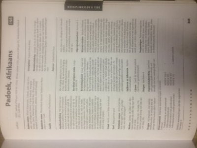

Bedankt voor de info Henk. Jammer dat houtinfo niet alles verteld/onderbouwend is of soms moeilijk te interpreteren valt. Waardoor je eigen theorie weleens flink de plank mis slaat.
