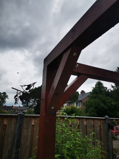

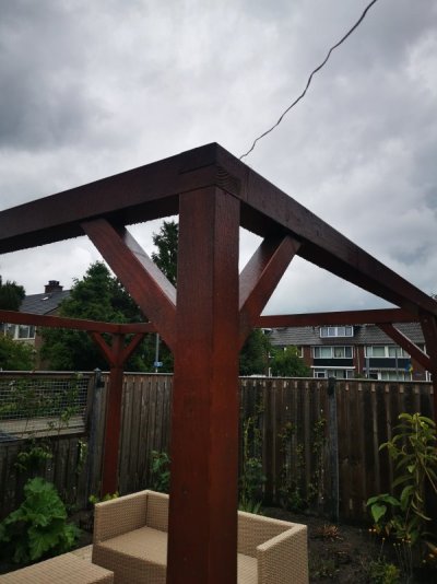

Geen directe aanbeveling voor optie 1, 2 (of een van de nieuwe). Wel mijn ervaring met tellerkopschroeven bij een pergola.
Kopmaat 120x120. Gekeepte verbinding in de liggers. 2 tellerkopschroeven 8x240 door en door per hoek. Met 6mm voorgeboord door de liggers.
De schoren 85x85 zijn met 8x160 schroeven vastgezet.
Een slagschroefmachine deed vanwege de torsie-flexibiliteit verbazingwekkend weinig met zulke lange schroeven. Een T40 bitje en een wringijzer ging beter. Bijna 1/4 rotatie van de kop voordat de schroef dieper ging.
