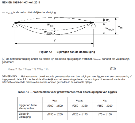

Het is mogelijk dat de veranda wel voldoet op sterkte en doorbuiging. Alleen in de praktijk heeft de doorbuiging in probleem ondervonden vanwege deuren. Volgens de norm mag een houten balk op 2 steunpunten een doorbuiging van 1/300l hebben (ben hier geen voorstander in). Ze zit nu op 1/400l (6000/15 = 400). Maar dat kan een architect, via aannemer, haar vertellen.
Dat is een standaard formule, echter geef je hiermee geen antwoord op mijn vragen. Leuk googlewerk, inclusief de tientallen links over doorbuiging maar middels Google kun je dus het antwoord op mijn vragen niet vinden.
De doorbuiging is (als de TU Delft zich niet vergist) 0,003*L vrij veld en 0,002*L in een wand/gevel (wat hier in essentie aan de hand is) en dus niet 0,003333. Dat geeft dus 0.002*6000=12mm en dus voldoet de 15mm niet.....
Zie blz. 17: http://wiki.bk.tudelft.nl/mw_bk-wiki/images/1/17/Handleiding_Draagconstructies_ligger-kolom.pdf

Je bent ook een zeldzame jojo, ik dacht dat je doelt op moment en niet op doorbuiging. En mij van wannabe gedrag verklaren keur ik niet goed en vind dit zelfs onsportief.
Hieronder staat de houtnorm omschreven wat de maximale doorbuiging mag zijn. Het is van wezenlijk verschil welke toepassing je doet bij veranda's of bij vloeren. Bij veranda's mogen lager eisen worden gesteld.
