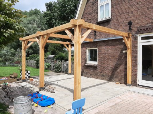

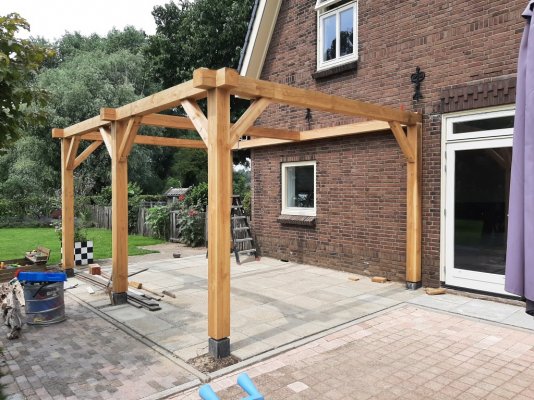

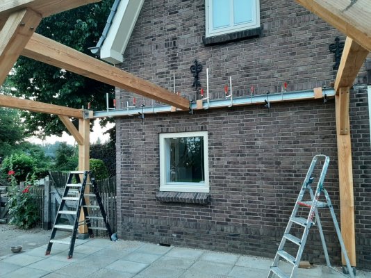

En dit is uiteindelijk de oplossing geworden.
Er gaat nog een laagje loodvervanger over de gehele bovenkant om de scheuren/verbindingen te beschermen tegen inwateren en ik wil er nog even kort met een schuurmachine overheen om het meest ruwe er vanaf te halen, maar verder is het af.

Had zelf geen staal gebruikt maar het ziet er keurig uit en omvallen zal het zeker niet.
AvdLinden
30 apr 2014
739
190
Ik had 1 van de voorgestelde oplossingen voor aan de gevel gekozen. Al is het maar vanuit economische overwegingen. Als ik de gevel op de foto's zie had ik dat wel aangedurfd. Maar zo is het natuurlijk prima geworden.
