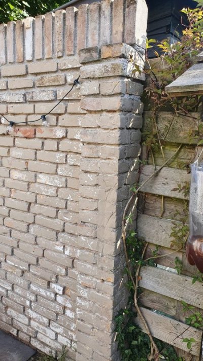

Bekijk bijlage 122565
Dank je wel. Misschien had ik even moeten vermelden dat er vlak bij de hoekpunten verstevigingen (kruisverband) in de muur zitten (zie foto). Zou dat de benodigde sterkte kunnen geven?

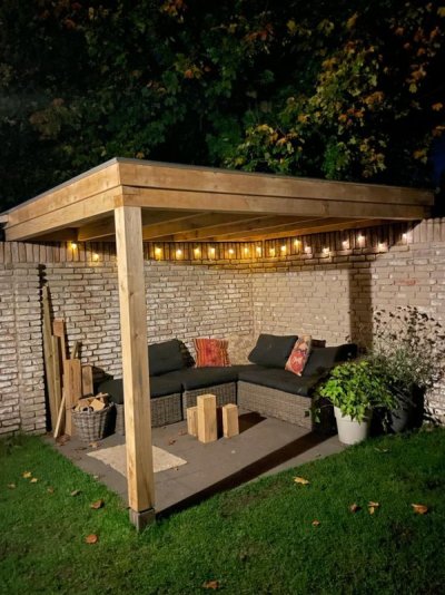

Beste mede-forumleden,
De overkapping staat inmiddels, ben tevreden over het resultaat. De ringbalken rusten nu op meerdere plastic blokjes op de muur en op de draadeinden. Het staat behoorlijk stevig. Het idee van AvdLinden om de balken te ondersabelen staat me wel aan, ik wil dit eigenlijk combineren met het voegen van de muur. Mijn enige zorg is dat het hout zou kunnen gaan rotten op het contactvlak met de voegspecie. Is mijn vrees terecht?

Ik had op de andere foto's de hoek in de muur niet gezien. Zoals het er nu uit ziet, lekker laten staan.

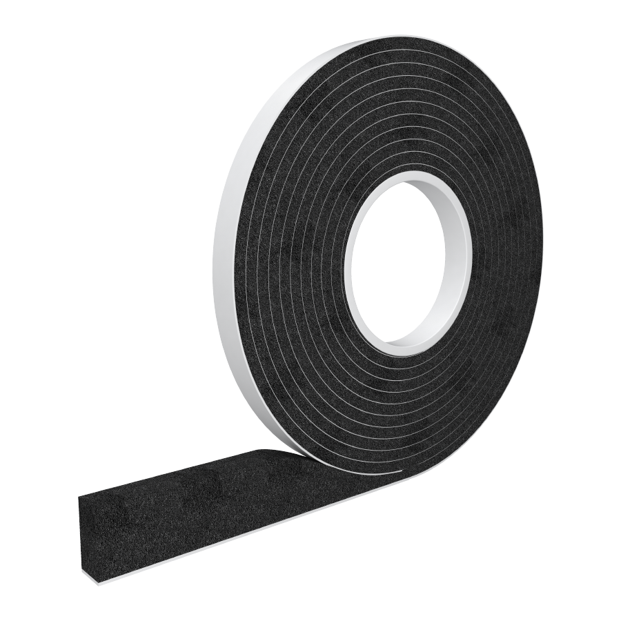

Onderstaande heb ik gebruikte om verticale kieren tussen woning en overkapping tochtvrij te maken. Moet je even zoeken naar de juiste uitvoering die geschikt is voor je maximale hoogte van de kier.
Edit: Je kunt ook even zoeken op "compriband" op google, wellicht komt je andere varianten tegen.
