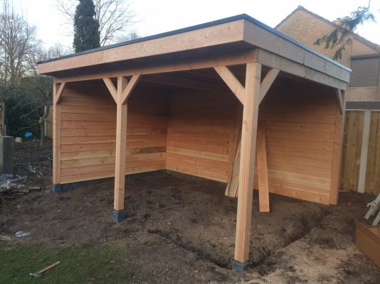

Hij is af! :) blij mee. Nogmaals bedankt voor al het advies!
Moet alleen nog tegelvloer in en de regenpijp. Die poeren lijken op verschillende hoogtes te staan maar dat is niet zo. De grond is enorm ongelijk dus moet er nog flink gespit worden voor de vloer. Poeren staan 10cm boven maaiveld.
