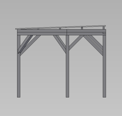

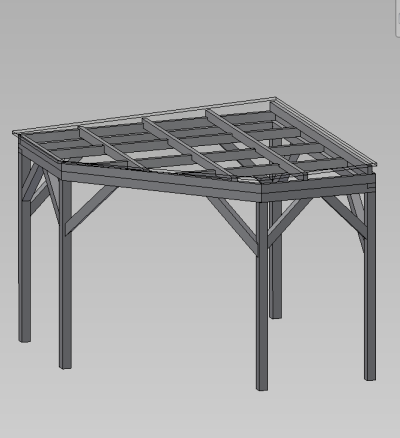

Hallo allemaal,
Ik ben van plan een overkapping te bouwen in onze tuin van 3 bij 3 meter.
Nu zit ik nog met een aantal vragen en hoop dat jullie hier misschien iets over kunnen zeggen.
1. Ik ben van plan de staanders etc van douglas 10x10 te maken, dit ziet er stevig genoeg uit in mijn ogen, of zouden jullie voor een slag dikker gaan?
2. Ik twijfel over de fundatie. Zouden jullie kiezen voor betonpoeren of toch voor van die puntpaalhouders? betonpoeren voelt een beetje als overkill aangezien de overkapping niet heel groot wordt.
3. Ik wil het dak van damwandplaten maken, nu las ik wel dat sommige mensen het hebben over condensatie op de platen waardoor het binnen gaat regenen zegmaar. Mij overkapping blijft open dus een groot temperatuurverschil zal er nooit zijn. dan zal dit voor mij geen probleem zijn toch?
Ik heb 2 foto's bijgevoegd van mijn ontwerp zodat jullie een idee hebben wat ik wil gaan bouwen.
Alvast bedankt!
Groet,
Wiljan

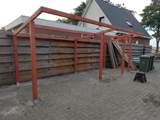

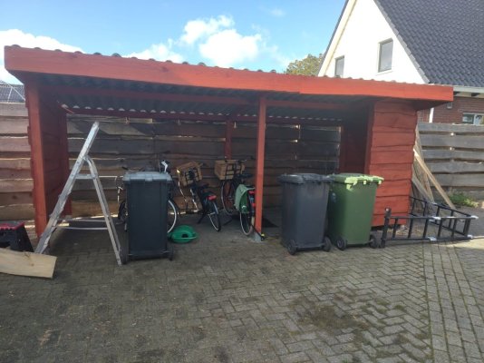

Deze overkapping (fietsenschuur) is gebouwd met 9x9 douglas palen op paalhouders, die ik in de grond heb geslagen, maar de bovenzijde (de dikte van de stenen) met snelbeton heb ingegoten. Formaat is 6x2.5 meter met in totaal dus 7 staanders (want de rechtste zijde heeft er eentje extra voor een containerhokje).
De liggers zijn ~7x4 centimeter, en zo opgebouwd:
De palen dus afgeschuind bovenop, liggers er gewoon op geschroefd, en in elkaar geschroefd.
Nu dat de zijkanten erin zitten, dakplaten erop en het beton is uitgehard gaat het geen kant meer op. We hebben er al een windkracht 9 overheen gehad...
Hij is nog niet 100% af (moeten nog windveren op het dak komen) maar misschien kun je hier inspiratie uit halen.
Palen 9x9? deze zijn geschaafd?
Ziet er goed uit! Snelbeton toevoegen zal voor mij misschien ook wel een goeie zijn inderdaad, ben anders toch bang dat de boel gaat verzakken.
trigger
15 jun 2020
3.197
2.503
Emmen
bigbeardbuilds.nl
Yes, heb een eigen schaafbank staan dus zo'n beetje alles wat ik bouw wordt geschaafd, dat werkt net even wat lekkerder. Ik breek ook altijd de randjes met een schaafje zodat je geen splinters aan je vingers krijgt en het ziet er ook net iets netter uit. Ik heb het beton ook gedaan omdat ik geen gaten wilde en stenen half afslijpen is ook geen perfecte oplossing. ALS het gaat verzakken heb ik het nu ook sneller door want ik heb in feite gewoon nieuwe klinkers om de paalhouders gegoten en dan zie je ze wel zakken.
Ik zou persoonlijk voor iets dikker gaan, omdat dat in mijn ogen wat robuuster oogt. 9x9 kan natuurlijk prima qua stevigheid, maar lijkt wat ieler.
Qu uitstraling zou ik de betonpoeren kiezen. Een cm of 10 boven de bestrating uit laten komen, en bent zeker beschermd tegen vocht. Betonpoeren zijn in grijs of antraciet leverbaar, en strak of met schuine kanten. Ook zijn de palen nog verstelbaar mocht dat nodig zijn met de opbouw.
Ik heb geen ervaring met metalen platen als dak, maar ik ben er vrij zeker van dat je wel condensvorming zou kunnen krijgen. Het beste is een houten dak (met mooie planken of underlayment) met daarop minimaal 30mm pirplaat met daar overheen epdm. Maar dat zal uiteraard duurder zijn dan metalen platen. Het is maar net wat voor uitstraling je wilt hebben, en of je het risico op condens wil hebben.
