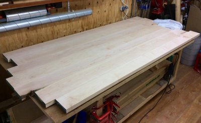

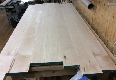

Planken voor het blad sorteren
Ik ben voor verdere beslissingen te nemen maar eens een uurtje gaan sorteren met de planken voor het blad. Na veel herschikken denk ik nu de beste indeling te hebben gevonden. Door de ovale vorm heb ik nu veel van de plekken met de uitbreeksels buiten het blad weten te brengen zodat deze afgezaagd gaan worden. Daarmee is de hoeveelheid te corrigeren werk aanzienlijk minder geworden. Ik denk dat ik nu de planken ga strijken en verlijmen zodat ik tot twee helften van het blad kom. Die kan ik dan op de langebandschuurmachine van Hayo gladschuren. Daarna de twee delen tot een geheel verlijmen en in model zagen.

Zijn die stukken met de uitbreeksels niet juist ook de mooiste stukken als je ze goed glad weet te krijgen? Beetje zonde als je die dan net buiten het blad houdt?!
A
Heb je wel een goed punt, maar het is in z'n geheel mooi gevlamd hout en zal het zeker wel een mooi blad worden. In dit geval kies ik maar even voor de makkelijkste weg ;)

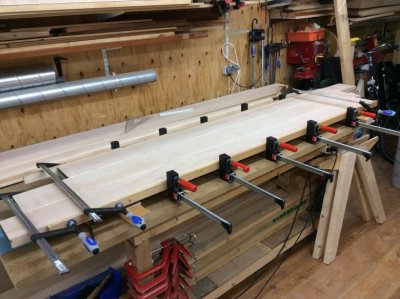

Verlijmen van het blad

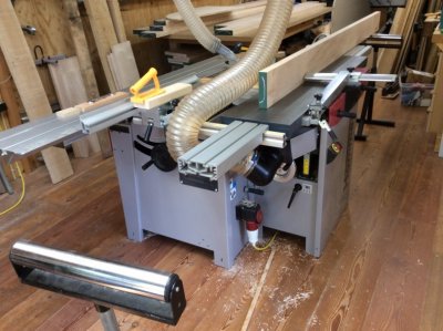

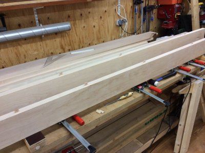

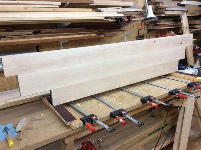

Zo! ik heb deze Paasochtend even goed besteed door de eerste helft van het blad te verlijmen. Ik heb de kanten van het blad recht en haaks gestreken op de vlakbank. Dat vroeg allereerst om het goed afstellen van het invoerblad, zodat ik een de kanten nagenoeg vlak kreeg, een ietsiepietsie hol nog. Over de lengte van de planken was de naad in het midden ongeveer 0,15 mm. Dat werkt mooi bij het vastzetten van de klemmen, want met een klem in het midden zie ik bijna overal de lijm er al uitpersen:D Overigens is het "strijken" van de kantplanken van 2.40 m. op de Hammer C31 best nog wel een klus waar ik enige hulpmiddelen voor moest inzetten: zie de foto voor de rolbokjes en de verlengstukken van de tafel. Afijn nog een paar domino's erin gezet om het blad zo vlak mogelijk te houden; lijm erop en snel in de klemmen!

Leuk om te zien. Je haalt het wel snel uit de klemmen. Ik hou veiligheidshalve toch altijd wat langer aan, ondanks dat het na zo'n 2 uur al kan. Of heb je nog speciale lijm toegepast?
A

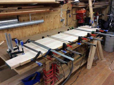

Had ze rond 10.30 uur al ingeklemd, foto wat later geplaatst.... Ik gebruik de Titebond original lijm.
Deze is real time, net de tweede helft minus 1 plank in de klemmen.
Na een half uur tot een uur kun je de klemmen bij zo'n verbinding er zonder problemen afhalen. Daarna wel de eerste 24 uur met rust laten.
