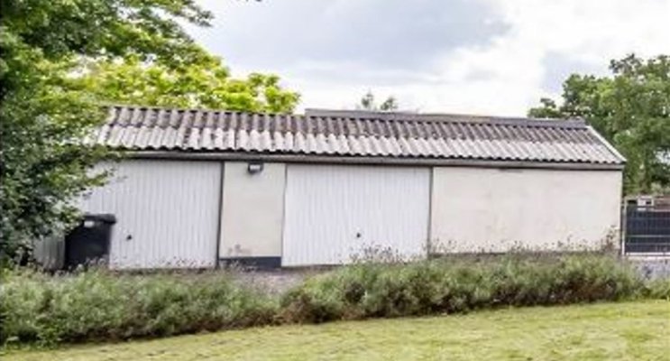

Nadat ik de vorige woning na 10 jaar helemaal af had, beginnen we opnieuw op een ander plekje:)
Op het nieuwe erf staat een oudere schuur van plusminus 600x1000 met daarop hoogstwaarschijnlijk asbestplaten. De bedoeling is om de asbest te verwijderen en nieuwe pannen/ dakpanplaat aan te brengen. De dakconstructie ziet er van binnen nog goed uit. De enkelwandige metselsteen (gestuct) muren wil ik aan de buitenzijde bekleden met houten gevelbekleding.
Ik ben van plan om een houten frame op de wanden aan te brengen en daarop de houten gevelbekleding te bevestigen. Ik twijfel echter hoeveel ruimte ik tussen de muur en de gevelbekleding dien te houden en of ik er een of misschien wel meerdere folies tussen dien te plaatsen.
Is er iemand die misschien aanbevelingen kan doen?

Als je alleen een afwerklaag wilt aanbrengen op de buitenzijde is het voldoende om tussen de 10 en 20 mm ventilatie aan te houden. Die rabat moet toch ergens tegenaan dus ik denk dat ik geimpregneerde panlatten zou gebruiken om daar de rabat tegenaan te maken.

Ja hier ook de vraag wat wil je met de ruimte?
Als het alleen gaat om gevelbekleding zorg dan dat het wel een beetje kan ademen, zoals hierboven al genoemd.
Anders zorg dan voor isolatie, is je grootste winst in comfort en energieverbruik.

En als je ruimte houdt, zorg dan dat alles vertikaal kan ventileren, dus bij vertikale latten dubbel rachelen en onder en boven afdoende open houden. Wat je binnen doet haalt daarbij weinig uit, zolang je constructie maar dampopen houdt aan de buitenzijde.

Vandaag nogmaals gekeken en de wanden zijn niet geïsoleerd. De huidige opbouw van binnen naar buiten is
OSB, panlatframe, metselsteen en daarop de stuclaag.
Kan iemand aanbevelen hoe de opbouw van buiten naar binnen dient te worden?
Ik zit zelf te denken:
- OSB
- Panlat frame
- Gevelsteen + stuclaag
- Damp-remmende folie
--cls-frame met daartussen de isolatie
- Damp-open folie
- Houten gevelbekleding
Echter is dit de juiste volgorde en hoe/ waar creëer ik een spouw ivm de ventilatie?
Waarschijnlijk bedoel je van binnen naar buiten.
Wanneer dat klopt zou ik dit zelf niet zo doen.
Aan de buitenkant zoals hierboven al gezegd de nieuwe gevelbekleding vertikaal geventileerd. De muur is zo te zien wit geschilderd, in principe moet dat een dampopen verf zijn.
Isolatie zou ik binnen aanbrengen en niet buiten. Ik weet niet hoe hoog cq droog die schuur staat en hoe je fundering en vloer gemaakt zijn. Maar optrekkend vocht uit je fundering kan in jouw opbouw niet naar buiten weg en ook krijg je een koudebrug vanuit je fundering.

Optrekkend vocht is een kwestie van even meten, dan is isoleren sowieso lastig. Als dat het geval is, dan beter dat eerst aanpakken en dan pas isoleren.
Verder zou ik me, voor een werkplaats, niet zo druk maken over een koudebrug onderin. Gaat niet snel problemen geven.

Dampopen folie is niet nodig met baksteen. Daar komt geen regen doorheen. Enige kans die je hebt is dat er van boven water in de spouw komt.
Ik zou het volgende doen van buiten naar binnen:
*buiten*
- Rabatdelen
- Geïmpregneerde latten van 2cm dik
- Bestaande gevelsteen
- 2cm. spouw
- isolatie (+ houten frame)
- dampdichte folie
- osb
*binnen*

Waarom zou je dure ventilatielatten willen gebruiken? Rabat zegt mij horizontaal, dus vertikaal achterhout?

Volgens mij is het dan noodzaak om elk 'compartiment' te laten ventileren, wat heel veel openingen oplevert. Bij ventilatielatten staan de compartimenten met elkaar in verbinding en kun je toe met minder ventilatieopeningen (ik meen een paar, dus boven en onder, per twee of drie strekkende meter — maar pin me hier niet op vast).

Je ventileert vertikaal, horizontaal doet weinig tot niets, dus je stelt onder een profiel en begint je rabat en dat hou je boven iets los. Ventilatielatten zijn gewoon overbodig.
