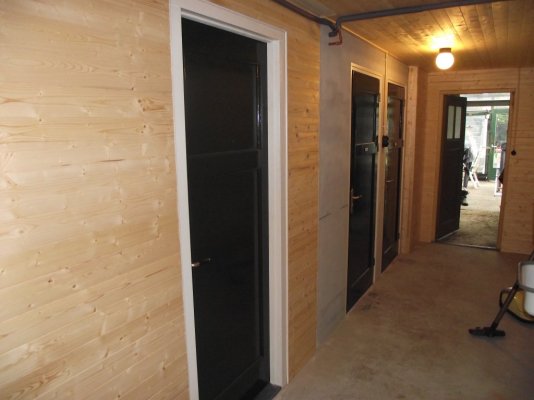

Roel22
27 feb 2017
1.544
697
Prov. Groningen
Van oude deuren is best iets te maken. Hier drie aftandse deuren die met een beetje veel liefde weer in een mooie staat zijn terug gebracht. Ik heb bewust niet het oppervlak weer helemaal superstrak gemaakt, leek me leuker in de boerderie...
