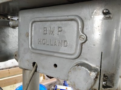

Hallo William,
Op mijn machine staat volgens mij PMB, Holland.
Maar op die van Jan staat iets anders en ik heb er ook nog eentje gezien, ook precies dezelfde machine, met het merk: 'Evolent, Amsterdam'
Dus ja, zeg het maar. Ik zou heel graag willen weten hoe oud deze machines zijn en of er nog informatie over is.

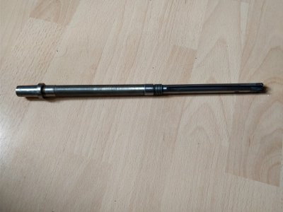

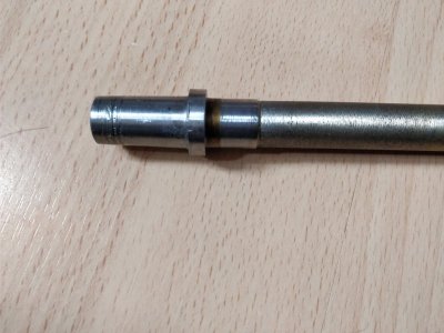

Ik heb de lagers vervangen. Het bleken heel 'gewone' SKF 6202 RH lagers te zijn.

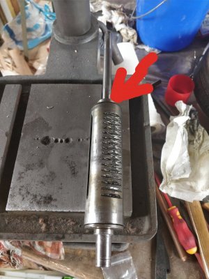

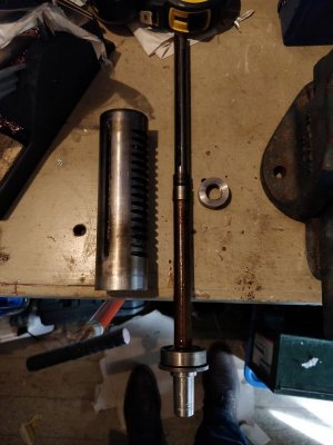

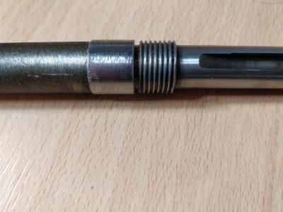

Het was wel even een 'dingetje' want als je de hele 'quill' uit de kolomboor hebt gehaald dan moet je de as los zien te krijgen. Aan de bovenzijde zit een soort borgring. Daarin zit een boutje, dat moet los. Dan zou je denken dat de borgring los kan. Maar hij zit op de as geschroefd en moet tegen de klok in los. Kan aardig vast zitten...
Daarna kan je de as uit de 'quill' slaan (ik heb een doorslag gebruikt die in de as past). Daarna het onderste lager uit de 'Quill' tikken (ik heb na lang zoeken een stuk pijp gevonden dat net in de 'Quill' past en waarin de as past. Op die manier kan je bij het monteren van de nieuwe lagers al te grote krachten op de lagers voorkomen.
De nieuwe lagers zijn een stuk soepeler dan de oude dus het was bepaald geen slecht idee.
Bijgaand wat plaatjes van de onderdelen.
Succes, ik ga de boel nu langzaam aan weer opbouwen en morgen komt als het goed is een nieuwe boorkop binnen. Een hele mooie 'Albrecht' zelfspanner.

PMB zegt mij eerlijk gezegd niets. Evolent is een machinehandelaar, die tegenwoordig in Weesp zit en CNC machines verkoopt.
Kan zijn dat het allemaal handelsmerken zijn voor één en dezelfde machine.
Ronald L.
29 okt 2011
1.937
9
z.o. brabant
PMB bouwde en bouwt verpakkingsmachines.
Van de website
UVA Packaging's geschiedenis gaat terug tot 1935 toen de eerste PMB machine werd gebouwd. PMB is formeel opgericht in 1946, hoewel de afkorting bestaat sinds 1935. Vanaf het jaar 1946 staan de letters PMB voor "Patent Machine Bouw

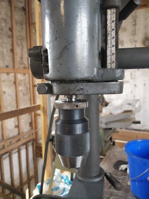

Vandaag heb ik mijn machine ook weer in elkaar gezet. Quill gesmeerd met vet uit mijn vertspuit (ik denk lithiumvet maar weet het niet zeker, dun vet in ieder geval) omdat er een doorsmeernippel op de machine zit.
Het werkt perfect. Veer ca. 1 slag op spanning gezet.
En dan het mooiste: de kop is binnen. Een mooie, nieuwe (oude voorraad denk ik) zelfspanner van Albrecht 1 -13 mm.
Het begint weer wat te worden.

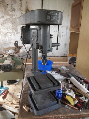

Hallo BMP eigenaren.
Toevallig heb ik ook een BMP tafelboor machine. Deze is afkomstig van de Straat Chatham KJCPL/RIL gebouwd bij de Merwede in Hardinxveld in 1962.
Ik weet niet of de gemonteerde motor de originele is.
Maar het is nu een 3 fase motor die 380/660 is zo te zien.

Hallo Antoon,
Wat wil je weten over de machine? Zelf heb ik er eentje gehad, maar die had een slinger in de as. Na pogingen om de as recht te krijgen, wat ook een professional niet lukte, heb ik hem doorverkocht. Hij staat nu in Polen.
Inmiddels heb ik een AI machine. Nou ja... 3 stuks eigenlijk 😬
