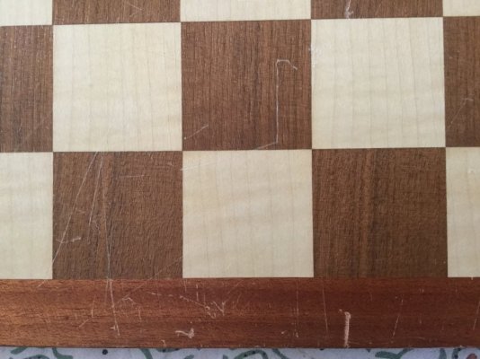

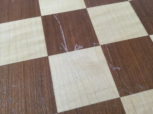

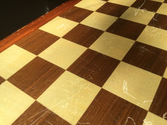

Dag allemaal! Ik heb osmo hard wax gebruikt, twee lagen, eerst geschuurd (met verschillende korrels), daarna hardwax opgebracht, vijf dagen laten drogen , opnieuw lochtjes opgeschuurd en een tweede laag opgebracht. Ik zal er wat foto’s bij doen voor het reusltaat.
Hier zie je hoe het bord er eerst uitzag. Diepe krassen overal (foto’s in kunst-en zonlicht)

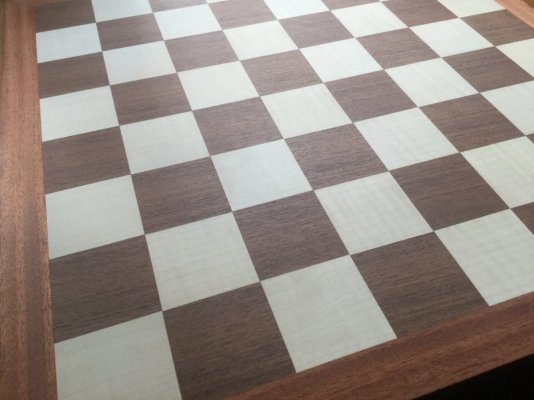

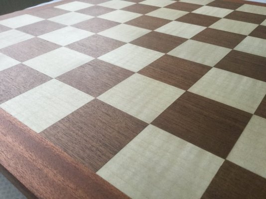

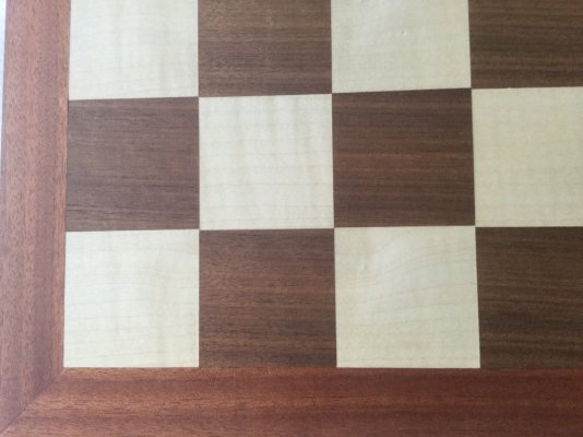

..en zo ziet hij er nu uit.
Ik wil nog 5 borden behandelen op deze manier, zodat ik er genoeg heb voor mijn team. Maar er ligt nog een stapel van een stuk of 20 borden met dezelfde beschadigingen, daarvan wil ik er een (en misschien meerdere) op een andere manier bewerken, omdat ik het idee heb dat ze nu nog niet krasvast zijn. Ik kan er kleine (niet zo heel goed zichtbare) krasjes met mijn nagel inmaken. Of moet de was nog een week uitharden? Je ziet op de middelste foto trouwens de krasjes die ik gemaakt heb (na eén laklaag) , onderaan het donkere veld onderaan, op de overgang maar de rand.
Ik heb zelf een bord daar zit een veel hardere, krasvastere, dikkere laag omheen, maar die glimt dan weer teveel. Is schellak een krasvaste methode? Of moet ik dan met gietharsen of epoxy’s gaan werken of zo? Daar heb ik totaal geen verstand van.
Het bord ziet er in ieder geval weer mooi uit zo en kan weer gebruikt worden. Finish is ook mooi glad en mat.
Het is heel mooi geworden. Het lijkt mij trouwens eerder sapele (mahonie) dan hout, gezien de kleur en de nerf.
Een andere optie is misschien nog Skylt. Dat is extreem mat, verkleurt niet en het is voldoende slijtvast, maar het is geen dikke laag.
Ik heb de indruk dat je krassen nu in het hout gaan, dus als je daartegen wilt beschermen, moet je deklaag wel vrij sterk zijn, en dan zou je eerder naar vernis of epoxy moeten gaan, maar dat lijkt me eerlijk gezegd een beetje zonde.
Waarderingen: Thom78
