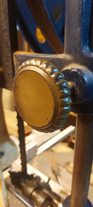

Planning is wat anders verlopen. Is een knop zoals bijgevoegd (dia 10cm) en een klein gecurved dekseltje van ongeveer 10 bij 2 cm

Je knopje heeft wel wat nabewerking op een draaibank gehad. Het zou zelfs kunnen dat hij helemaal gedraaid is. Maar dat is op deze foto niet goed te beoordelen.
Poortstuk
22 jan 2021
189
98
Aalten
De deling van de vorm zal midden op de rand moeten liggen en via de knop aangieten. Voorkant is waarschijnlijk bewerkt om de loop ( aanvoer van het ijzer ) weg te halen. Veelal werd dat in eerste instantie geslepen.
Ik werk bij een ijzergieterij, maar dit zijn geen onderdelen die bij onze productie past.
Het zal een hobbyist aan moeten spreken anders wordt het een prijzig knopje.
