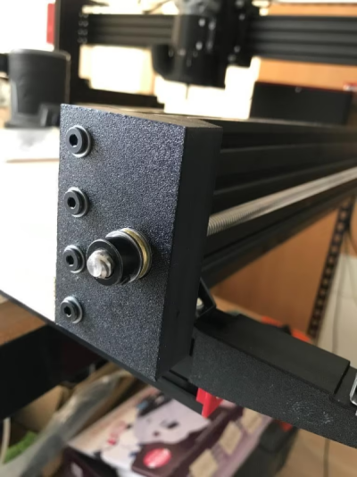

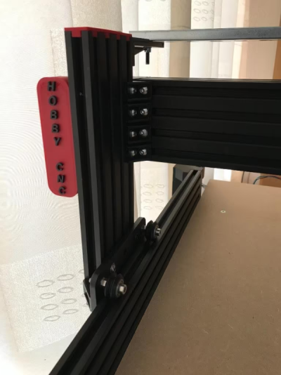

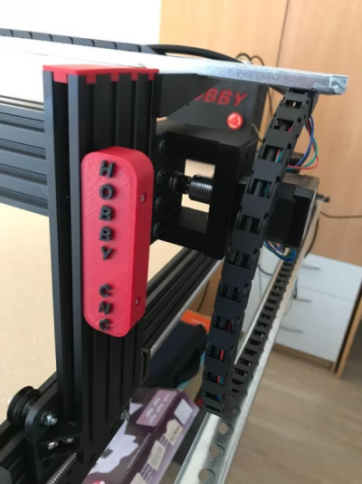

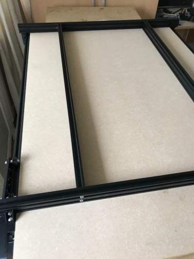

Nee dit klopt niet, die machine is zeker wel opgebouwd met aluminium profielen.
Klopt, dit zegt de verkoper:
- Het frame is van aluminium, V slot profielen (2040 / 2080).
Gehele frame is van aluminium.
- Het zijn 8mm stalen spindels met pom blokjes als verbinding (acme 8mm leadscrew)
- Motor stoelen en lager huizen zijn eigen ontwerp, geprint met abs filament
De prijs is 950 (inclusief btw)
Machine wordt werkend geleverd, met garantie.
Inderdaad moet er een aparte laptop op worden aangesloten (is voor mij geen probleem)
