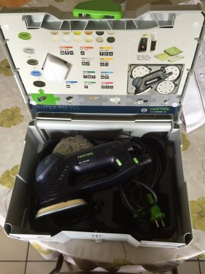

zonet een rotex 125 aangeschaft 2dehands voor een leuk prijsje amper 3 maanden oud :D !!

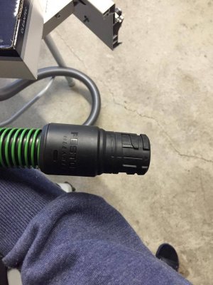

nu zou ik deze willen aansluiten op men ctl 26 ac maar de slang past niet. Iemand tips ??

Je zal het niet geloven, maar bouwmarkten hebben "verloop-rubbers" voor o.a. waterafvoer. Zelf gebruik ik diverse soorten voor allerlei aansluitingen en ze kosten maar hooguit een paar euro.

Als het goed is heeft je CTL 26 een 27mm slang, die past gewoon. Niet erin, maar met enige stimulance er overheen. ;) Gewoon wat harder duwen. :)

Die past gewoon hoor, maar daar heb je idd wel 2 handen voor nodig. Je moet een beetje wurmen en wiebelen om 'm erop te krijgen. En da's lastig met een hand... :(

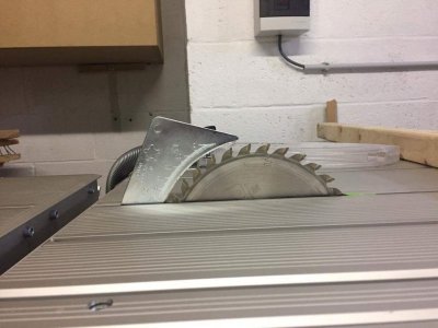

Ik zit met een kleine vraag ik heb de precisio 50.
Maar als ik nu stukken wil zagen dikker dan 3cm moet ik altijd de afzuikap wegnemen.
dus ging ik op onderzoek uit en ik kon het spouwmes hoger plaatsen.
hierdoor kan ik nu stukken van 5 cm afzagen met de afzuigkap erop.nu is men vraag gaat die problemen geven met het spouwmes? Dit komt nu verder over de zaag (foto). IMG_0013.jpg
Kor
10 jun 2012
1.427
793
Je hebt hem nu staan zoals Festool hem heeft bedoeld. De typeaanduiding 50 slaat op de zaaghoogte met een standaard zaagblad.
De laagste stand van het spouwmes (zoals je hem blijkbaar tot dusver had staan) maakt het mogelijk om groeven te zagen als de bescherming is verwijderd. Dan valt namelijk het spouwmes volledig achter het zaagblad.
