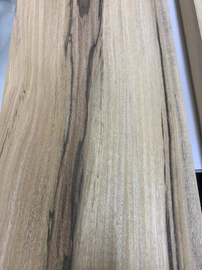

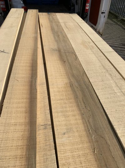

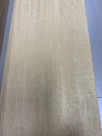

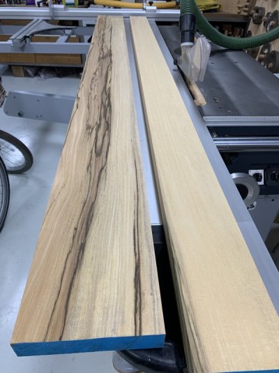

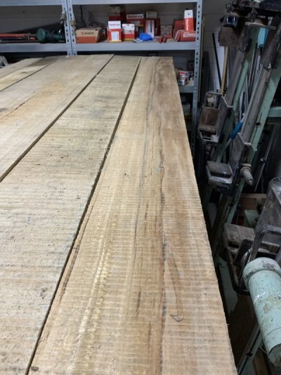

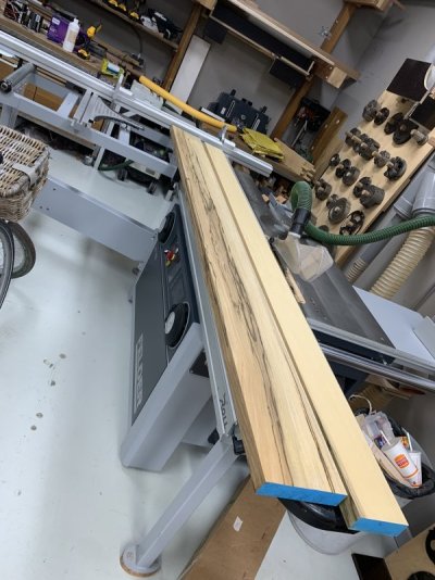

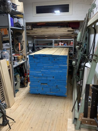

Hallo collega’s
Weet iemand dat hout te herkennen?
Groetjes Daniel

Heeft dat ook van die spiegeltjes zoals je op de 5e foto ziet?
Ik weet niet of wat je op foto 5 ziet spiegels zijn - daar is de foto m.i. niet duidelijk genoeg voor. Maar het Yellow Poplar dat wij hier hebben liggen heeft geen uitgesproken spiegels contrasterende straalcellen). Ik heb ook even naar dat Celtis gekeken, en de 'essen-achtige' jaarringen die dat heeft zie je ook wel een beetje in de foto's van de TS, hoewel lang niet zo uitgesproken. Yellow Poplar heeft dat niet, althans niet voor zover mijn ervaring reikt. Dus wellicht is Celtis een betere 'gok' dan tulpenhout, wat niet wegneemt dat de kleurschakeringen in kern- en spinthout wel heel sterk in de richting van tulpenhout wijzen.
Het lijkt mij door de spiegelachtige tekeningen meer op (black) limba. Maar yellow poplar kan ik goed gebruiken voor een keuken, dus heb ik het graag mis....

Dordrecht, dus redelijk in de buurt.
Heb je scherpere foto"s van de spiegels die ik meen te zien en liefst ook van een gezaagde kopse kant, zodat er beter te determineren is?

Celtis ofwel Hackberry, Nederlandse naam Netelboom
Dit is correct, veilingpartij waarbij de omschrijving dit bevestigt.
Voor mij niet echt interessant aangezien ik er een dekkend geschilderde keuken van wil maken in een ruimte met flinke schommelingen qua vocht. Dan is poplar een stuk zekerder.
