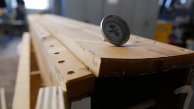

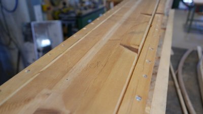

Ik ben er van overtuigd dat dit gaat lukken met deze kist.
Gaat het lukken met deze kist? Het is mij vanmiddag enigzins nog gelukt maar niet zonder slag of stoot..

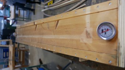

:eek: Dat ik DAAR niet bij heb stilgestaan: De kist is gemaakt van een oud tafelblad van IKEA, grenen en een tafelblad is natuurlijk machinaal verlijmd,, en die lijmlaag die is natuurlijk niet resistent tegen hete stoom van 100 graden Celsius.. Dus vanmiddag tijdens mij 2'e stoom-sessie, stond mijn kist opeens open.. bovenkant, aan elke kant dikke kier :eek: handuhg!
Deze kist, is afgeschreven.. een nieuwe is alweer in de maak.. ik wil aardig wat gaan stomen, en een goed begin is het halve werk.
dit keer maak ik hem van betonplex, goedkoop werd dit keer dus duurkoop..

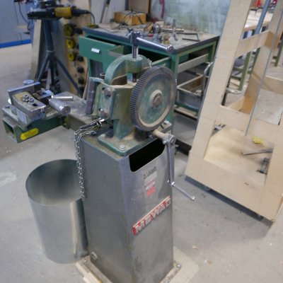

Hoi HoutenKlaas,

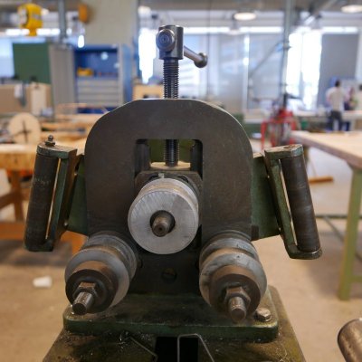

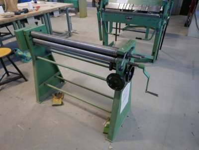

Ik heb vanmiddag een test uitgevoerd op dit deze strippen wals: P1140330.jpg P1140334.jpg
Door een ronde stok beukenhout van 15mm erdoor heen te walsen, dwing ik hem in een bocht.. draaien met 1 hand, rol ik de stok geleidelijk erdoorheen..
Ook hiervan komt binnenkort een video verslag van, mijn Vimeo-MB-tegoed is alleen op voor deze week..

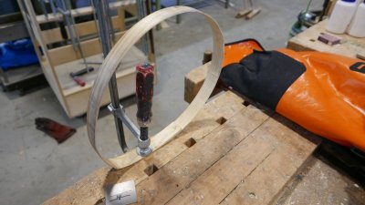

En ik heb een dikke fineer strip door de metaal wals heen gegooid: P1140343.jpg
het resultaat: P1140377.jpg
eenmal los van de klem, sprong hij natuurlijk een aardig eind terug, maar ik heb er een halve cirkel uitgehaald.. (foto's volgen later)

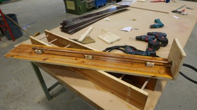

Eerst maar mijn nieuwe stoomkist afmaken, en dan aan de slag met een mal,,
