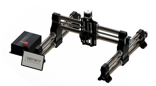

Hallo,
ik vroeg me af wat jullie vinden van de nieuwe onefinity cnc
misschien zijn er ook al mensen die hem hebben ?

Geen slechte beginners cnc, lijkt me redelijk stabiel met de ballscrews, al zou ik voor een europees alternatief gaan, als er geen europese verdelers zijn dan zou die bij mij al afvallen, de importkosten van amerika zijn helaas torenhoog....
Kijk eens naar de volgende websites:
www.ratrig.com naar de killerbee, voor de prijs is dit één van de betere/goedkope cnc's
www.sorotec.de naar hun hobby lijn
www.cnc-step.nl ook stevige machines
www.stepcraft-systems.com
Zelf heb ik een cnc van ooznest ( www.ooznest.co.uk ) maar daar zijn nu helaas ook importkosten aan verbonden... En ik heb hem al een paar upgrades gegeven :)
Wat je ook kan doen is john lamers aanspreken hier op het forum, zij bouw(d)en een geweldige cnc met relatief beperkt budget!
Ook even vertellen dat de leercurve in het begin redelijk stijl is maar zodra je wat kan frezen is dat echt enorm leuk speelgoed :D

Wat voor een machine je koopt ligt aan het gebruiksdoel. De eerste machine uit dit draadje gebruikte ronde geleiders. Deze zijn gevoelig voor doorbuigen en trilling. Bij licht graveer een freeswerk gaat dit vast prima. Bij wat zwaarder en sneller werk gaat dat fouten opleveren. Maar gezien de stappenmotoren is het een hele lichte machine.
De tweede is veel beter. Ondersteunde geleiding. Hierbij kun je wel in hout en misschien alu frezen.
Wil je staal..ja dan ga je naar hele andere machienes.

Hey Rob,
Daarin heb je wel gelijk. De ratrig is steviger dan de onefinity, er wordt gewoon veel reclame rond gemaakt en een paar bekende tjoetjoebers/instagrammers doen ook hun werk om de machine verkocht te krijgen. Slecht is hij ook niet natuurlijk...
Als het budget rond de 2500 ligt dan veronderstel ik dat Ferdy zelf weet dat hier geen cnc kan voor gekocht worden waarmee staal kan worden gefreesd... (ook al heb ik al een paar filmpjes gezien van mensen met een workbee/killerbee die dit mits zeer conservatieve feeds & speeds wel hebben gedaan)
Ikzelf heb er een paar aluminium mods mee aangebracht aan m'n cnc, dus alu is weldegelijk te doen, al gebruik ik hem vooral voor hout en plexiglas :D Messing brandstempel heb ik ook al gemaakt maar aangezien messing nogal zacht is qua materiaal is dat dus ook geen probleem!
