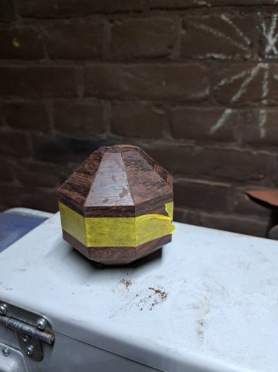

Ik zat even te twijfelen hoe ik het ging verlijmen. Uiteindelijk maar gekozen om het eerst in 4 kwarten te lijmen.
Het lijmen ging redelijk goed, het enige dat niet meer ging wat de nerf goed op elkaar aan laten sluiten. Het hout is toch een beetje grillig waardoor de nerf niet altijd mooi doorliep. bij de bovenste 2 ging dit nog redelijk oke maar bij de andere 2 een stuk minder.
Wordt vervolgd, ik kan maar 10 foto's per post plaatsen....
Lars.
26 nov 2014
851
63
Thuis

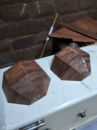

Daarna in 2 helften gelijmd, merkte helaas op dat de ene toch net iets groter was dan de andere. Nadat de lijm droog was heb ik de grootste tegen de schijfschuurmachine gehouden om het wat kleiner te maken.
Uiteindelijk niet eens zo heel slecht. De bal is wel wat minder rond geworden en meer een beetje ei vormig. De bovenkant wordt nog een klein beetje korter zodat deze net zo lang is als de andere zijdes.

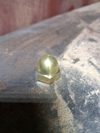

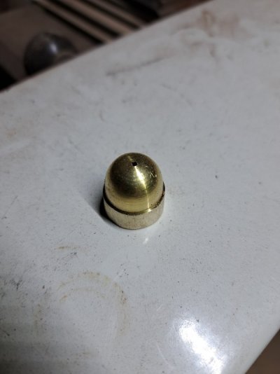

De kerstbal moet natuurlijk ook opgehangen kunnen worden. Eerst zat ik te denken om zelf van een blokje messing wat te maken maar een messing dopmoer is natuurlijk wel wat sneller. Want ja het moet natuurlijk wel een one day build blijven ;)

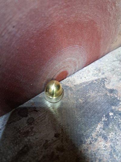

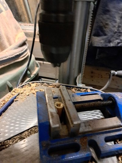

De dopmoer heeft 6 hoeken en de kerstbal 8, het leek mij beter om de moer dan maar rond te maken met de schijfschuurmachine. Dit ging verder prima alleen opletten dat je je hand niet verbrand aan het hete messing...

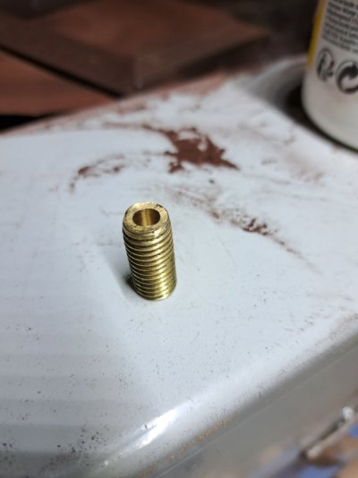

Even vergeten dat er ook nog een gaatje in moet voor het touwtje... Gelukkig ging het klemmen in de boorklem goed maar handiger was om eerst te boren en daarna rond te maken.
Nu met gaatje....
Daarna een gat geboord in een m10 bout.... Op de volgende foto is het duidelijk waarom....

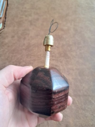

Om alles nog een beetje geheimzinnig te houden zit het geld in de kerstbal verstopt. Het was een beetje proppen maar gelukkig paste het er in. Dit was ook de reden waarom de segmenten op de lintzaag waren verzaagd. Ik heb een gat in de kerstbal geboord en daarna getapt met een m10 tap. Omdat het hout best hard is is draad best wel mooi en zal niet snel gaan slijten.

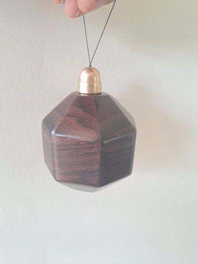

de finish is eigenlijk gewoon standaard lak voor vloeren. Ik had wel een druppel aan 1 kant dus heb het weer geschuurd en opnieuw gedaan.

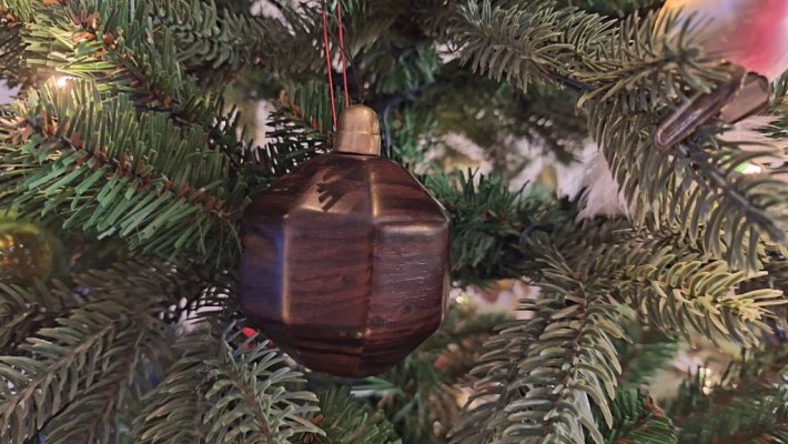

En als laatste de kerstbal in zijn natuurlijke habitat.
