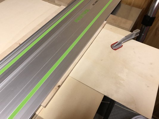

Begonnen met heel veel stripjes zagen van het multiplex.
Ik heb een afkortbak gemaakt, ook geïnspireerd door Peter

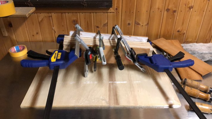

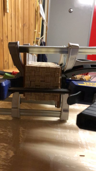

Daarna de strips in 7 plankjes van 7 strips gelijmd(hier geen foto`s van helaas) en daarna de 7 plankjes tot een blok. En dat ingepakt tot een soort van beef wellington:

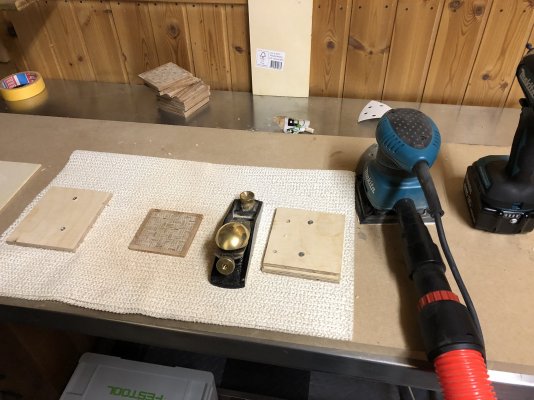

De eerste set onderzetters heb ik met heel veel schuurwerk redelijk glad gekregen. Dat kon sneller dacht ik, dus een blok schaafje besteld. Daarmee kreeg ik de bolle kant aardig snel glad, maar de holle kant is en blijft schuren schuren schuren. En dan zijn ze nog niet vlak, maar wel gladder in ieder geval.

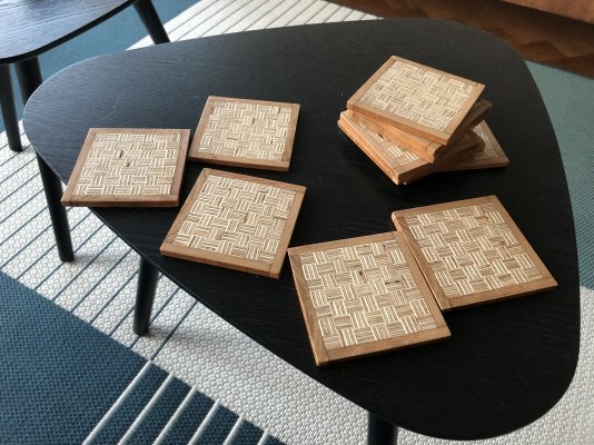

Maar, dan heb je uiteindelijk ook een hele berg, best knappe onderzetters!

Ik ben bijvoorbeeld niet zo super tevreden over hoe de kleur uitgepakt is. Heb nu blanke vernis gebruikt die ik nog had liggen. Daarnaast is de bolling van de onderzetters en de duidelijk aanwezig groef van het zaagblad niet ideaal.

0 euro: Nauwkeuriger de strips zagen, ze waren namelijk niet 100% vierkant, wat het lijmen en uitlijnen van de plankjes niet direct makkelijker maakte. Ook daar heb ik flink op moeten schuren, beitelen en schaven(met niet een hele beste schaaf die ik geleend had)

100 euro: Eigenlijk al gedaan, ik heb wat extra knijpklemmen gekocht. De snel-klemmen van bessey zijn leuk, maar leveren echt niet genoeg kracht om iets goed te lijmen. Ook de blokschaaf is een goede aanvulling op de groeiende hoeveelheid gereedschap geweest.
Welke snelklemmen van bessey heb je dan? Ik vind ze best prima. Ik gebruik ze echter ook regelmatig icm pijpklemmen.

Ik heb Deze klemmen in 160 en 200 mm.

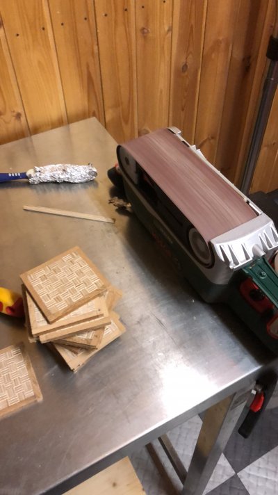

De 0 euro fix:
Leen een bandschuurmachine! Ze zijn nu zoveel mooier dat degene die ik al weggegeven heb bijna terug zou willen vragen 😉
