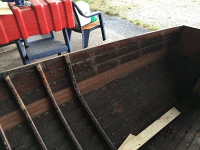

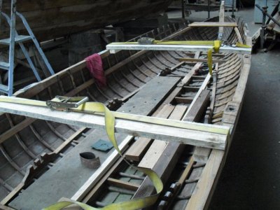

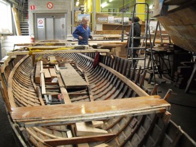

Vandaag dit project weer wat verder "gesloopt":p Alvorens er opgebouwd kan gaan worden moeten de gebroken delen verwijderd worden. Er moet ook plaats gemaakt worden om aan de gangen te kunnen werken, dit impliceert dan weer dat de wegeringslatten moeten weggenomen worden. Maar, omdat daar de doften op rusten moeten ..., inderdaad, die moeten er dus ook uit:p We gaan eindigen met een lege schelp op deze manier, maar waar gehakt word vallen nu eenmaal spaanders:D Er blijven enkel twee tijdelijke dwarse schoren zitten om de boel bijeen te houden tijdens de heropbouw.

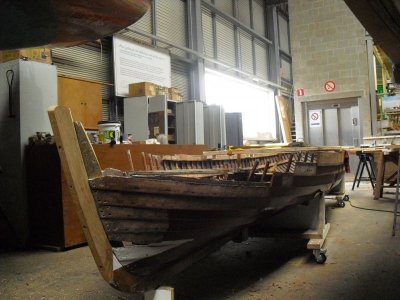

De nieuwe voorsteven staat als een huis! Sommige gebroken gangen zijn ingekort en wachten op aanheling met nieuw hout.
Bezig met leeghalen.
Achteraan is er ook nog wat loos denk ik:p

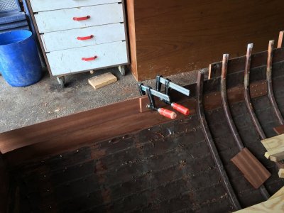

Haha, goed om weten, dat spaart ons een boel werk:p De herstelling van de gehavende romp gaat langzaam maar zeker verder, de eerste nieuwe gangdelen zitten erin en zijn geklonken. De kont begint al terug haar oorspronkelijke vorm te krijgen zo.
Heb alleen nog geen tijd gehad om nieuwe foto's te maken van de vorderingen. Hopelijk lukt het nu zaterdag wel.

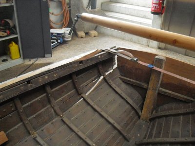

Gisteren er toch eens aan gedacht om een paar foto's van de werken te maken:p
Achteraan begint het terug ergens op te lijken, vier gangen zijn nu al aangeheeld, nog eentje te doen. Maar hier moet ik eerst voor op jacht naar hout.
Zo was het,
en zo ziet het er vandaag uit.
Bakboordkant schiet ook al op, hier word een tweede stuk gang ingepast en vastgezet, ondertussen zit ook het volgende deel al op zijn plaats.

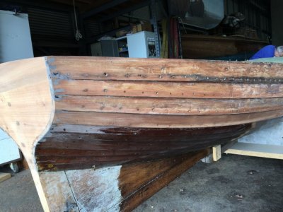

En de buitenzijde aan stuurboord achteraan.
