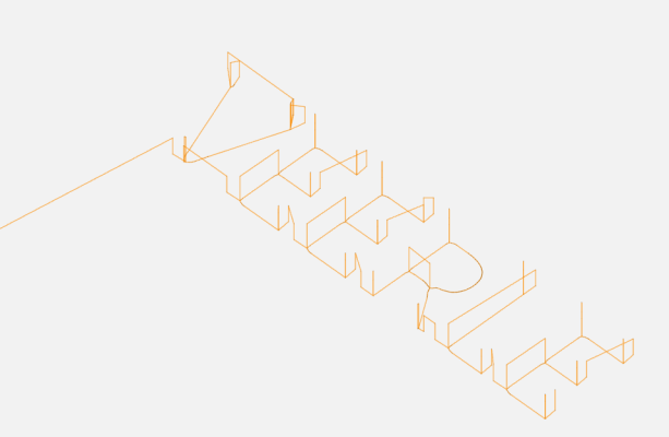

- de te frezen tekst bestaat uit één woord van 6 letters, allemaal op dezelfde hoogte (materiaal 15 mm multiplex, gevraagd wordt infrezing van 3 mm. De gcode gaat hierbij (met extentie .txt, om het ier te kunnen bijvoegen)
- aan aarding, kabels. positie VFD etc. is niets veranderd, dus daar verwacht ik geen problemen; Maar ik ga het uiteraard wel even nalopen.
Nogmaals dank ik kom er dit weekend op terug!
  • VEERLE-vcarve.gcode.txt

De Gcode is iig niets mis mee, die wil de Z continu naar dezelfde diepte (12)
Ik gok dan dat het idd iets is in de 1)backlash, 2)leadscrew koppeling aan de motor, 3)motor zelf , want hij gaat te diep, wat over het algemeen betekent dat hij daarvoor niet ver genoeg omhoog is gegaan (want dat is zwaarder dan omlaag)

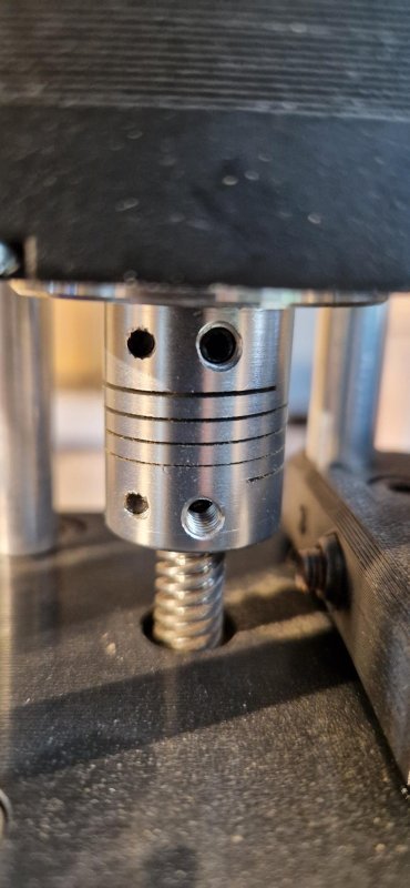

Wat betreft de koppeling aan de motor, dat gaat (had jij niet ook een ratrig?) met vier boutjes, twee iets grotere, en twee iets kleinere. De twee grote zitten muurvast, de ene kleine ook, maar de andere ontbreekt, dus dat zou iets kunnen zijn. Zie foto. Ik kan er niet goed bij met de schuifmaat om de maat te bepalen, maar het zal iets van M3 zijn. Ik weet niet of de maten van imbussleutels gestandaardiseerd zijn, maar een maat 2 uit mijn gedore-set past. Geen idee waar je zo'n boutje kunt krijgen, ga ik naar zoeken. Is natuurlijk in de werkplaats niet terug te vinden.
Wat betreft de motor, die heeft het wel al die jaren goed gedaan, en de frees zelf is behoorlijk zwaar, maar die heeft er vanaf het begin in gezeten. Misschien dan toch een closed-loop motor monteren?
Heb de boel nog eens grondig schoongeblazen, maar heel smerig zag het er niet uit.

Probeer eens de koppeling te bewegen met de hand terwijl je de leadscrew vasthoud. Denk dat je missende stelschroefje de boosdoener is
Nou daar kan dus best je issue zitten.
Ik heb inderdaad ook een killerbee gehad voor ik de stronghold had.
Dat ding is de koppeling tussen je motor en je leadscrew.
En als een van de boutjes ontbreekt heb je grote kans dat de leadscrew niet 1op1 meedraait mer de motor.
Ik zou zeggen google ff op flexibele motorkoppeling 1/4 naar 8mm en je krijgt een hoop hits. Waarschijnlijk makkelijker dan 1 boutje op de juiste lengte vinden.
Koppeling lijkt dan toch wel vast te zitten, krijg er geen beweging in als ik de leadscrew vasthoud.
Het missend schroefje heet trouwens een stelschroef - weer wat geleerd. De maat is M4. Ga ik een paar van aanschaffen. Maar omdat koppeling wel vast lijkt te zitten, ligt het probleem toch misschien niet hier.
Het boutje heet een stelschroef, en er is op zich prima aan te komen - maat blijkt M4 te zijn.
Met de hand krijg ik overigens geen beweging in de koppeling als ik de leadscrew vasthoud, dus of dit het inderdaad is?
Ga zo'n boutje bestellen, dat is het geld niet.
