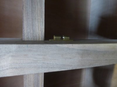

Dunne (9,5mm) maar brede latten die de deur recht en haaks moeten houden, verbonden met de kleinste domino's en precies in de sponning van de paneeldeuren.

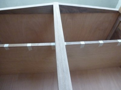

Verder kun je op de foto ook de constructie van de planken zien: 18mm multiplex met aan de voorrand een zogenaamde herlijst van 2,5mm notenhout tussen de romp en de middenstijl, zodat de laatste ook mooi recht blijft.
Het herlijsten doe ik door de latjes te zagen en schaven naar 19x2,5mm en dan helemaal in te smeren met lijm en met schildertape te fixeren tijdens het lijmen.
Dat zijn de tapejes die je op de foto's nog ziet zietten.
De planken zijn verstelbaar, behalve de middelste, die vast verlijmd is en als enige ook een taps toelopende voorkant heeft.

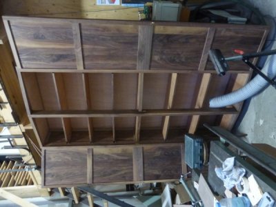

Als plandragers heb ik hoeklatjes latjes op maat in de sponning van de paneeldeuren gefreesd zodat de planken helemaal aansluiten en de latjes worden met kleine (16mm) schroefjes bevestigd
