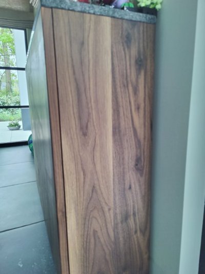

Ik heb een tijdje terug zelf een was gemaakt op basis van dit recept. Let op: Die conversie naar metrische eenheden in de comments op het einde slaat nergens op!
Veel werkstukken mee behandeld in de tussentijd, werkt erg fijn. Op notenhout geeft het een mooie natuurlijke, matte uitstraling:
