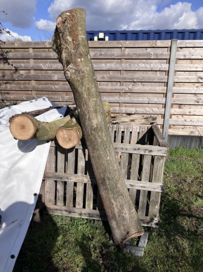

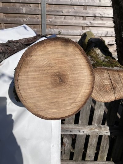

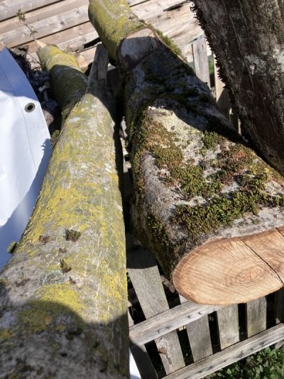

Een goede fee heeft mij drie stamdelen van een notenboom bezorgd. Ik weet begot nog niet wat ik er mee zal doen, maar ... om het op te stoken is het te mooi hout !
Weet iemand welke soort notenboom dit is?

Ik heb toevallig ook zo'n stuk liggen en ben het met de rest eens: Juglans regia. Ziet er helemaal hetzelfde uit als bij mij. Zeker niet verstoken! Ik heb wat Anchorseal op de uiteinden gesmeerd (eigenlijk gewoon was) en moet nu geduld oefenen totdat het hout droog genoeg is om te verwerken. Had helaas niet de gelegenheid om het eerst in planken te verzagen, vandaar dus op deze manier.

Stel je verwachtingen niet te hoog. Het zijn kleine diameters van een relatief jonge boom. Weinig donker kernhout. Wateren kan mogelijk het spint ook donker laten kleuren.
Staalwol azijn oplossing kleurt het donkerder, niet zo zwart als op eiken, maar je kunt meerdere lagen aanbrengen tot het niet meer donkerder wordt.
