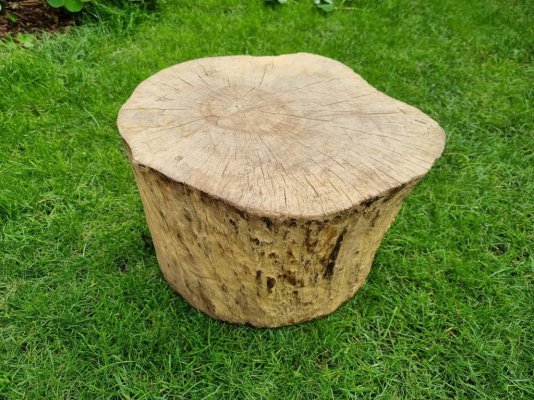

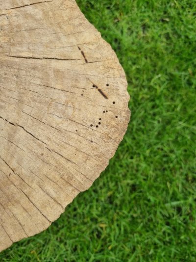

Wij hebben al een aantal jaren een stammetje noten decoratief in huis, met een grote plant erop. Maar nu.. laatst zag ik ineens allemaal boorgaten! Zie de foto's.
Stam uiteraard meteen buitengegooid. Moet ik me zorgen maken dat ik houtworm in huis heb gehaald? We hebben een mooie jaren '30 woning met houten vloeren, dus dat zou het laatste zijn dat ik wil.
De stam komt bij een oom vandaan, daar is de boom geveld door ziekte of gestorven, dat weet ik niet meer.
Ik lees dat er wel een verschil is tussen houtworm die nat en droog hout aanvreten. Als dat werkelijk zo is, heb ik hoop dat hier de nat-hout variant betreft - anders heb ik een groter probleem!
De opvolgende vraag is, is er nog iets te beginnen met dit stammetje? Ik zou het bij wijze van experiment leuk vinden om een keer zelf planken te maken en te drogen. Maar is dat nog de moeite waard hiermee? Ervan uitgaande dat de worm geen probleem meer is.

De houtwurm zit in de stam en onder normale omstandigheden zullen die er niet uit kruipen. Waarom ook, ze zitten daar prima. De gaatjes die je ziet zijn de uitvliegopeningen van de kevertjes. En of die al bezig zijn je huis op te vreten is de vraag. Houtworm houdt wel van een beetje vochtige omgeving dus als het goed droog is bij je thuis ben ik er niet al te huiverig voor.
Dat stelt me gerust, dankje!
De kevertjes heb ik niet gezien, dus ik zou niet durven zeggen waar die naartoe zijn.
De stam stond in de woonkamer. De vloer daarvan is tussen de balken geïsoleerd en afgewerkt met dampopen folie. In de vloer zou ik ze heel moeilijk ontdekken.. De kruipruimte is verder wel goed geventileerd.
En het stammetje wordt maar beter tot brandhout gehakt?

Wellicht, maar misschien zit er een mooie schaal in voor een houtdraaier?

Dat is een goed idee. Ik zal 'm later eens op het marktplein gooien.

Als je de stam toch zou willen bewaren is het ook mogelijk om deze zelf te behandelen met product en in te pakken voor een aantal maanden in krimpfokie. Verstikking en gif...
Of in zijn geheel afwerken met blanke lak. (opnieuw verstikking)
Dan kun je de stam daarna gewoon behouden en als plantenstandaard gebruiken.
