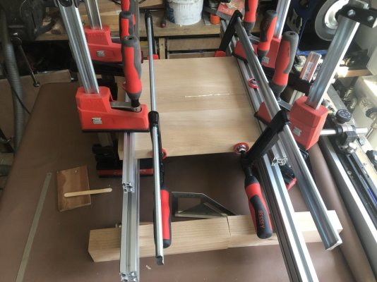

Kijk naar de foto hieronder, zo verlijm ik panelen. Dus met een rechte lat/balk aan beide kanten onder en boven je paneel, om het recht te houden en te zorgen dat de naden zoveel mogelijk vlak liggen. Wel zorgen dat je die balkjes niet aan je werkstuk vastlijmt (dus een laagje plastic ertussen of zoals ik hier gedaan heb, aluminium nemen)
