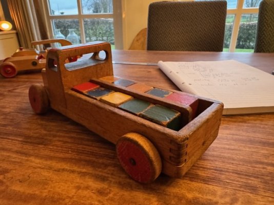

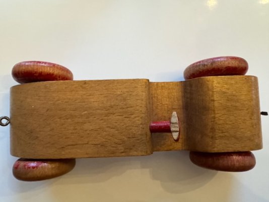

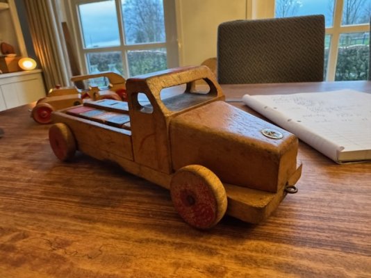

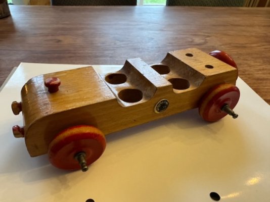

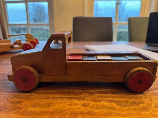

Jaap heeft de voorbeeld auto's opgemeten.
Met die afmetingen en schetsen heb ik 3D bestanden van de autootjes gemaakt:
Auto 1 Auto 1

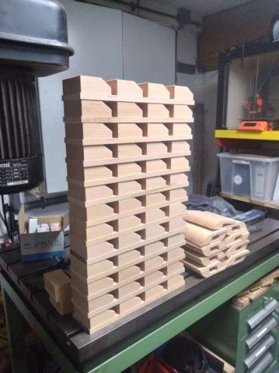

Dus dan door naar produktie, Auto 1 na het frezen van de bovenkant:
Vervolgens een opspanning gemaakt om de onderkant van deze autootjes te frezen.
Het is belangrijk dat ze steeds op exakt dezelfde plaats komen, anders komt het niet uit met de radius aan de voor en achterzijde van het autootje, daar het volgende voor bedacht:

De body is vergelijkbaar als met Auto 1.
Het dak heeft wel een paar uitdagingen voor het frezen, namelijk dat bij het frezen van de binnenkant het materiaal dat over blijft wel erg erg dun is, dus moet ook laag geklemd worden. Hiervoor een paar neerdruk klemmetjes bedacht en 3D geprint. (3D printer is toch erg handig voor dit soort werk) Klemmetjes werken goed, maar voor de zekerheid wel 3 op een rij geplaatst, het blijft immers maar kunststof.DSC_6665.JPG

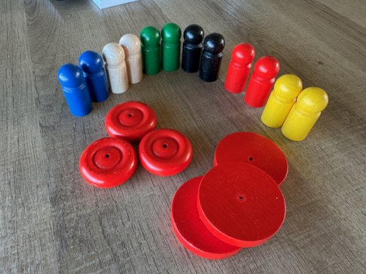

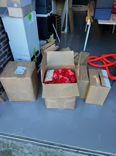

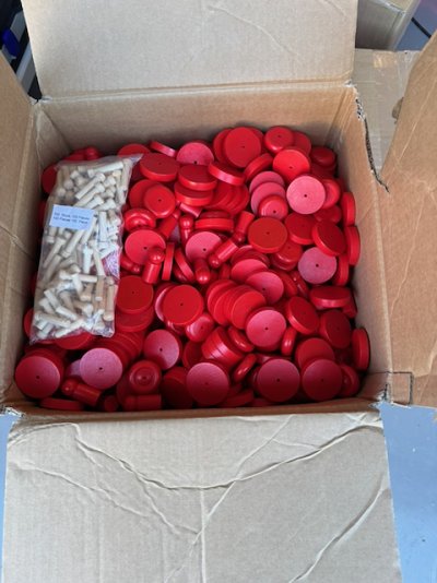

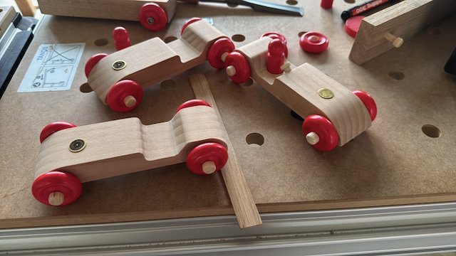

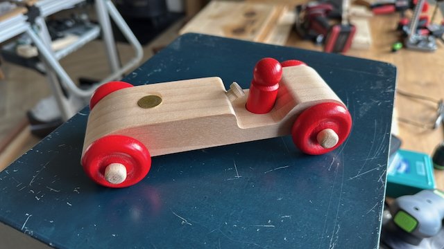

XL500zs heeft geweldig geholpen zo hebben we al een mooi deel klaar voor de autootjes. En uit Oostenrijk kwamen de wielen en poppetjes. Ziet er goed uit, maar de wielen moeten echt nauwkeurig geboord worden om ze een beetje recht en strak onder/aan het autootje te krijgen.
Heb een paar prototypes in elkaar gezet, kijken wat de handigste manier is, spelingen van de wielen op de asjes etc. Heb afgesproken dat we zo ergens in september in het museum in iJlst de boel presenteren. Of ze dan alle 150 klaar durf ik nog niet te garanderen, ben druk om mijn nieuwe werkplaats wat ingericht te krijgen en wil nog graag wat vakantie... De tijd vliegt.
De prototypes werden enthousiast ontvangen!
