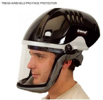

I use this one when sanding, has a battery powered fan for filtered air plus the safety shield, the shield has a thin film on it you can change for a clean one when dirty.
Not cheap, but I like my face (I’m used to it ;)) and want to keep it that way.

Lijkt een beetje op het lasmasker wat de lokale smid uit ons dorp gebruikt. Hij heeft alleen een filter aan zijn riem hangen die met een slang verbonden is met zijn lasmasker. Door de overdruk heeft hij geen last van de lasdampen etc. Als hij niet last gebruikt hij hem dacht ik ook bij het slijpen als gezicht bescherming

Nou ik wil er ook nog een beetje hip bij lopen en met zo'n ding op mijn hoofd zou ik me niet durven te vertonen.
