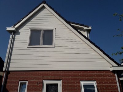

Hier een foto van de achterkant van mijn huis. Alles in de keralit en de goten in de rockpanel ( naadloos ;) )
Je kan bij keralit ook gratis monsters opvragen van verschillende kleuren en onderdelen.
Misschien heb je er wat aan. :)
