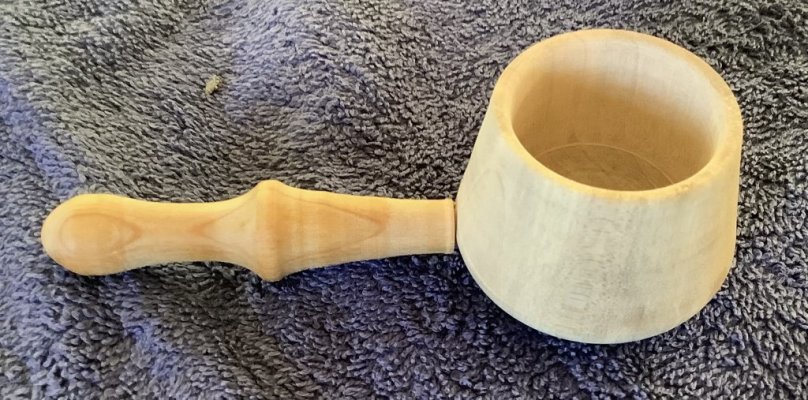

Ik dacht eerst aan een lepel. Een prototype werd gemaakt:
Handvaatje uit kers, cup uit ‘geenideewatvoorhout’. Op de foto niet te zien is dat de cupbodem is afgeschuind, de theorie was dat het handgreepje schuin omhoog zou steken, als de maatschep op een vlak zou staan. Helaas….het handgreepje is te zwaar/te lang. De inhoud van de cup bleek ook te klein qua inhoud. 2 keer scheppen is nodig om een normale boterham te kunnen bedekken met hagelslag. Het gat heeft een diameter van ca. 31 mm en is ca. 22 mm diep.

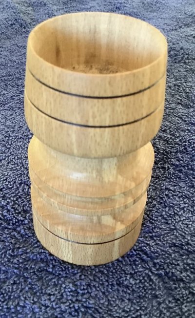

Toen heb ik om de juiste inhoud te kunnen bepalen een theelichthouder gepakt die ik nog had staan.
Het ging me puur om de inhoud van het gat i.v.m. de dosering hagelslag. Dit gat heeft een diameter van 40 mm en is ca. 18 mm diep. Dit ging al een stuk beter: een keer vullen is voldoende voor een boterham. De vorm beviel me ook een stuk beter. Voor mensen met een beperkte motoriek is dit beter vast te houden dan zo’n dun steeltje.

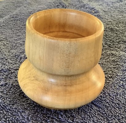

Uiteindelijk is dit dan het 2e prototype geworden:
Afgewerkt met 2 lagen druivenpit olie. Deze gaan we in de praktijk testen, eens kijken hoe dat gaat en bevalt. Met de begeleiding moet ik nog wel de afspraak maken dat ze even helpen met het spreiden van de hageltjes, anders is de stofzuiger voorlopig nog wel even nodig😇😇.
