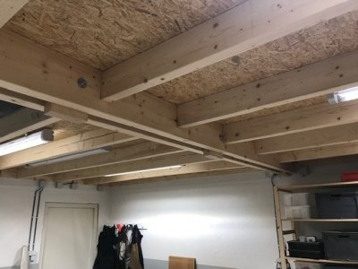

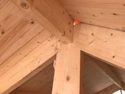

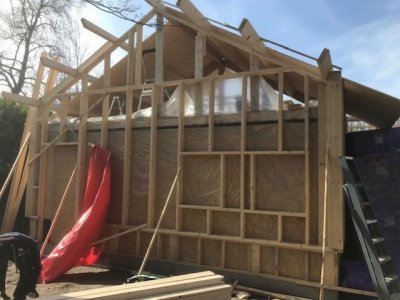

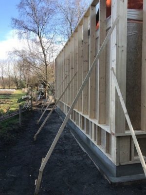

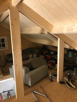

Hierbij een paar foto's van de bouw. De kopse wanden zijn opgebouwd en daarna zijn de dakbalken daarop gelegd / daarin verwerkt. De balken steken daar dus gewoon door. In het midden is een dragende constructie gebouwd die op de wanden rust en door middel van 3 staanders het dak "omhoog duwt" (ik ken de vaktermen niet precies... ;)) waardoor er geen staanders nodig waren op de begane grond.
De wanden zijn volledig opgebouwd uit vuren evenals het dakbeschot (vuren planken).
De wanden van OSB vindt ik zelf perfect voor een schuur als deze maar dat is natuurlijk smaak. Ik heb de wanden binnen met muurverf voor buiten geschilderd (dampdoorlatend). Blijkt zeer sterk en goed schoon te maken.
De wanden zijn niet opgebouwd op het gemetselde muurtje. Het muurtje is pas gemetseld nadat de schuur stond. De wanden zijn direct op het beton gezet. Geen afdichting oid tussen beton en balken. Het muurtje fungeert vooral om het vocht van buiten tegen te houden (regen, opspattend water).
Alle balken zijn door middel van houtconstructie en schroeven met elkaar verbonden. Er zijn geen stalen balkschoenen (heet dat zo?) oid gebruikt.

Bedankt voor de reactie. Mooie foto's, daar kan ik iets mee. Nog een vraag, zijn de wanden geïsoleerd? En weet je ook hoe de dakbalken (niet de nokbalk die zie ik op de foto) in elkaar steken? Beide half ingezaagd of zo? Weet je toevallig ook de balkdikte die gebruikt is (voor het dak en voor de wanden)?
Ga mijn wanden ook op de betonvloer zetten maar daar komt geen muur meer langs dus zal wel iets tussen moeten om af te dichten en waterkerend te maken dpc folie/ slab denk ik. Ik vroeg me ook nog af waarom er bij de wanden eerst een soort laag frame is gemaakt en daar weer een hoger stuk frame op is gebouwd. Mijn idee was dat uit een stuk te doen.

De wanden zijn inderdaad geïsoleerd. 140 mm isolatie.
De dakbalken steken niet in elkaar. De dakbalken liggen als het ware op de kopse wand. Op de plek waar de balken op de wand liggen, is deze natuurlijk versterkt door balken die door de wand naar de vloer lopen. Dit is op de foto nog niet zichtbaar maar is later aangebracht. De balken in de kopse wand liggen gewoon tussen de dakbalken en hebben dus geen dragende functie.
